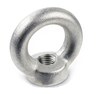

Na lang googlelen vond ik dit ding, maar wie weet hoe dit in het Nederlands heet?
Tiho
Dat is een oogmoer.
Oud beton wordt alleen maar sterker. Een chemisch anker is beter voor zo'n toepassing met sterk wisselende belastingen. Maar je moet voorkomen dat er iets anders aan de hand is. Misschien even een foto plaatsen van zo'n uitgescheurd gat?
