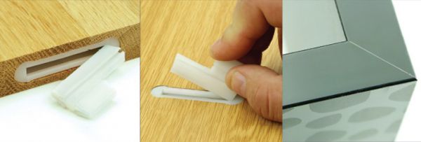

TrustInLean
Hoi Klaaspyro,
Je post is al wat ouder, maar ik denk dat ik je met deze informatie wel van dienst ben:
Vorig jaar heeft een Ierse schrijnwerker, een gloednieuw verbindingssysteem uitgedacht en op de markt gebracht: de * clip.
Enkele voordelen op een rijtje:
- volledig onzichtbaar langs alle zijden
- permanente of demonteerbare verbinding
- zeer eenvoudige bewerking: slechts één sleufje frezen van 40 mm
- montage zonder lijm, zonder schroeven, zonder gereedschappen
Je vindt alle info op *
Ik hoop dat je er wat aan hebt!
