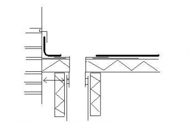

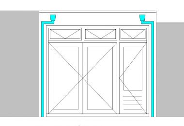

Leuke uitdaging het correct positioneren van twee HWA's in de onderstaande uitbouw. Dikte zijwanden uitbouw 245mm.
Doel:
- 2x HWA op kopse kant uitbouw, dus naast de deuren;
- Bereikbaar van buitenaf;
- Bij voorkeur bladvanger mogelijkheid.
Mij lukt het niet zonder te verslepen en dat lukt me niet zonder de HWA deel binnen de isolatieschil te trekken.
(uitbouw: HSB, warmdak, mastiek 100mm hoog, afschotisolatie 20mm/m1, ballast met tegels tbv dakterras)

Ik snap de schets niet helemaal. Wat zijn de grijze vlakken links en rechts. Zijn deze hoger als het dak van je uitbouw. Je neem voldoende afschot hoe krijg je dat afschot in de dakopbouw.
Thijss
- De grijze vlakken zijn de uitbouwen van mijn buren;
- De HWA's moeten op de kopse kant van de woning blijven, binnen de erfscheiding;
- Het afschot maak ik met afschot isolatieplaten.
In het ontwerp gebruik ik de HSB zijwanden als draagmuur voor het dak. Deze wanden wil ik echter smal houden. Hierdoor moeten de HWA's helemaal in de hoek boven de wand worden gemaakt om voor een wand uit te komen.
Echter door het dakmastiek en een stukje dakopstand kan ik niet dichter naar de hoek als ca. 170mm.
Ter verduidelijking nog een vooraanzichtje met het beeld dat ik wil voorkomen. De HWA's moeten uit het zicht of recht.
Iemand andere invalshoeken, tips....

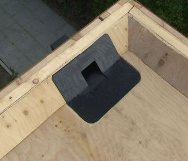

Wgb
Die wordt bepaald door afmeting van de plakplaat van de zijuitloop.
Bij jouw komen die uitlopen in de hoek van het dak. Een dakdekker moet de randstroken van de opstand ook netjes dicht kunnen maken. Dus beter iets uit de hoek. Risico :wink:
Je zou nog eens kunnen kijken naar een UV pluvia syteem. Buizen van 50mm. Niet voor dakvlakken kleiner dan 100m2. Maar als ik het goed begrijp komt bij jouw voldoende water op je dak.
Het zou dichter naar de hoek kunnen maar haal dan eerst een loodgieter erbij zodat hij die zijuitlopen voor jou kan maken.

Inpandig kan heel goed, mits geïsoleerd, dan heb je én geen problemen met condens, én geen problemen met geluid.
Aan de buitenzijde ontkom je niet aan die sprong. Op de foto hierboven van Wgb zie je ook dat je vanaf de zijkant ruimte moet hebben om daar je opstand goed te kunnen maken.

Ga het anders doen. Ik laat een custom made plakplaat voor de HWA maken, die dichter in de hoek uitkomt. Verder laat ik mijn mastiek vervallen. Zit mijn afvoer wel erg dicht in de hoek maar dat risico wil ik wel lopen.
Wgb
De plakplaat heeft een bodem en een opstaande kanten de dakbedekking wordt daar op gebrand. Laat ze de hoeken van de plakplaat iets rond maken. Dus niet scherp cq haaks gevouwen. Bitumen dakbedekking die ja haaks gaat gebruiken heeft een radius. Laat die radius in het metaal maken. Zodoende krijg je een betere hechting in de nek van de plakplaat.
