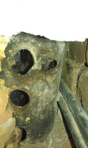

Ontluchtingspijp is gatenkaas
Pollie1
Klussers,
Tijdens het verbouwen van het toilet kwam ik erachter dat de vorige bewoners de ontluchtingspijp hebben doorboord om leidingen te leggen.
De leidingen zijn inmiddels verwijderd maar ea genereert uiteraard stankoverlast.
Weet iemand hoe ik dit het best kan repareren?
Hoor het graag,
Kanterz
Oh mijn god, alsof er met een kanon door geschoten is.... :shock:
om te beginnen, war voor materiaal is het ?
het lijkt een beetje op lood, aan de gaten te zien.
en wat zit er onder op de "grond" ? is dat zand wat ik zie?
je zou eens moeten kijken als het een loden pijp is, hoever deze doorloopt in lood.
ook lijkt er nog een afvoer op te zitten, waar is deze van? en wat voor materiaal is het ?
Pollie1
Bedankt voor je reactie!
Het is inderdaad lood. Ik zal het muurtje waar het achter zit wat verder gaan slopen. Dat zal meer duidelijkheid geven en is zowieso nodig denk ik.
Je zit inderdaad zand. De wc zit echter niet op de begane grond maar op de 1e verdieping. Hoe dat zand er terecht is gekomen weet ik niet. De woning is 100 jaar oud.
Er zit zover ik weet geen afvoer op aangesloten. De leiding onderin de foto is een waterleiding die men horizontaal door de ontluchtingspijp heeft laten lopen van de wc naar de keuken. Dit was eveneens het geval met de CV leidingen.
Henk253
Net wat je zei verder open kappen die muur zodat het mooi ruim vrij is.
Je maakt pijp schoon en ja kunt er batuband om heen plaatsen rond om
zodat dit weer goed afgesloten is.
Kijk even op google en zoek bij batuband.
Is ook wel te verkrijgen bij de grote bouwmarkt
