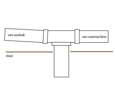

Er is al veel over geschreven, maar iedere situatie is weer iets anders vandaar mijn topic.

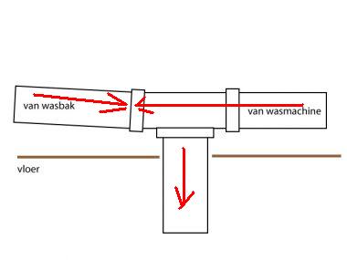

Als de wasmachine gaat spoelen, begint de wastafel hevig te borrelen.
Een ontluchtingsprobleempje neem ik aan, maar waar plaats ik een ontluchtingspijpje? Bij het T-stuk gaat de afvoer naar beneden. Moet ik de afvoer plaatsen tussen wastafel en T-stuk, of tussen wasmachine en T-stuk?
Henk253
Salamander
Ik kan nu even geen foto maken, dus maar even een tekening.
Henk253

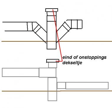

Dacht ik al zo is het verkeerd aan gesloten je hebt tegen werking je moet 2 aparte t-stukken hebben
je kan het zo aan sluiten en boven op het t-stuk een ontstoppings dekseltje zodat je gemakkelijk kan ontstoppen.
Salamander
2 naast elkaar? dan kan de lucht toch nog steeds niet weg?
Henk253
Dat gebobbel komt gewoon door dat het t-stuk verkeerd zit en met beluchting blijft het zo
Salamander
Duidelijk. Voor de bovenste oplossing zou je dus eigenlijk een Y-stuk moeten hebben met 2 ingangen, nog niet eerder gezien. De onderste oplossing is inderdaad 2 T-stukken boven elkaar plaatsen zodat de 2 afvoeren elkaar niet in de weg zitten.

PVC L-Dubbel T-Stuk 45° Gr 40X40 3MS
eindstuk 40mm

Die beluchter doet dan geen dienst dacht ik ook eerst maar de aan sluitingen zijn 45 graden.
Daarom zei ik een een onstoppings deksel dan heb je er ook wat aan

Dus voor de duidelijkheid. Geen ontluchter bovenop het dubbele Y-stuk?
Henk253
Heeft geen zin
door de goede t-stuk stroomd het beter weg.
Je kan evt bij de wastafel een syfon met beluchter plaatsen of een t-stuk achter de syfon met een beluchter
