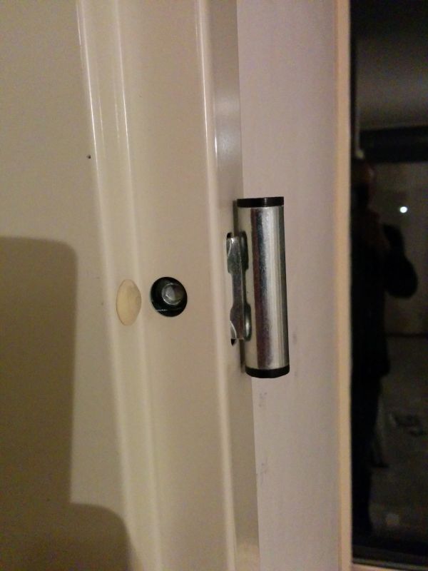

Beste,
Wij hebben een nieuwe woning gekocht. In de woning ontbreken er twee bovenramen met glaslatten, ik kan alleen nergens achterhalen van welk merk/type de binnendeurkozijnen zijn.
Weet iemand wellicht van welk merk of type de kozijnen op de foto's zijn en/of ik de onderdelen los kan bestellen?
Ik hoop dat jullie me verder kunnen helpen, ik ben teneinde raad:-(
Alvast heel veel dank.
Mvgr.,
Dennis Langhorst
Walker
Specialist Deuren en Kozijnen

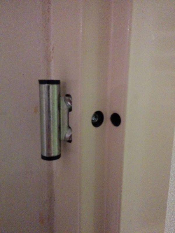

Gezien de sluitplaat is het een Theuma / polynorm monoplus MP3. heb je ook een foto van de paumelle in het kozijn?
Langhod1980
Alvast bedankt, bijgaand de overige foto's.
Walker
Is idd Polynorm, kozijntype MP3
