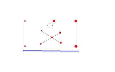

Beste klussers,
Ik ben bezig met een badkamer verbouwing, en wil nu mijn douchebak van 140x90cm gaan plaatsen.
Nu vraag k me af hoe ik deze het best kan ondersteunen..
De gehele cabine komt alleen vast te staan aan de achter muur..
Hier zal ik een dikke lat tegen de muur moeten bevestigen, alleen vraag ik me nou af hoe ik het best de rest van de bak kan ondersteunen..
Dit omdat er (zover ik heb kunnen vinden) geen poten te koop zijn voor zo'n grote bak..
Is het een idee om dit te doen met cellenbeton blokken (op hun kant), of is hier een betere manier voor ?
Hoop dat jullie advies hebben,
Gr. Patrick

Heb je een foto van je cabine? Van welk materiaal is de vloer en muur?
Pat-rick
Plaatje heb ik helaas niet, de cabine staat nog in dozen..
De vloer en muur zijn gewoon betegeld..
De bak is gewoon van kunststof..

Is er een afwerkings rand bij die op de zichtkanten komt.
Of moet er een wandje onder gemaakt worden die betegeld word.
Ik heb losse ONDERSTEUNING DOUCHEBAK kunnen vinden.
Deze moet dan onder het midden stuk.
Tegen de tegelwand zet je een hardhouten lat waterpas.
Op die lat laat je de douchebak steunen.
Aan de zichtzijde kun je een gasbetonwandje lijmen en die betegelen.

Getoonde potenset is ben ik bang niet toereikend voor een 140 x 90 bak. Wellicht kun je twee sets gebruiken. Ondersteun eea goed, doe je dit niet dan is de kans op problemen vrijwel 100%. Is er niet een speciale ondersteuning voor te bestellen?

Ik heb gekozen voor de onderstaande oplossing in de hoop dat het genoeg is..
De rode rondjes zijn pootjes en de blauwe streep is de balk aan de muur.
Gaat dit werken denken jullie ?
