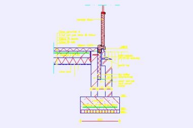

Zou zeker wel een waterdichte kering aanbrengen, en voor een loodslab kiezen.
Michiel_H
Een loodslab onder een kozijn is volledig overbodig. Wel maak je je terecht zorgen over de capillaire werking van de specie en het puin. Je had de spouw niet dicht moeten storten. Je deurkozijn moet je verankeren aan het binnenspouwblad middels hoeken of kozijnankers. De onderdorpel ondersteun je dan door hier vanuit het buitenspouwblad te ondermetselen of door er een kantplank onder te stellen. Op dit manier kan er onder het kozijn ook nog isolatie ztten. Zie onderstaand detail:
Op deze manier heb je geen last van optrekkend vocht en onder een kozijn hoeft dus ook geen dpc of lood te zitten. Overigens is het niet heel verstandig om de onderdorpel in hout uit te voeren. Onderdorpels nabij het maaiveld moeten eigenlijk van natuursteen, kunststeen of kunststof zijn.

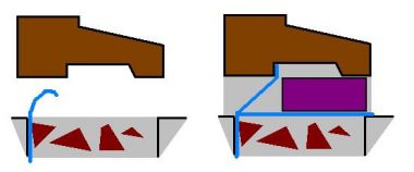

Bedankt voor de reacties. Ik begrijp dus ik inderdaad wat overhaast ben geweest met het dichtstorten van die strookjes spouw.
Ik overweeg nu zelf de volgende oplossing:
Om de capillaire werking van het vocht tegen te gaan zou ik DPC (blauw) over de dichtgestorte spouw leggen en daarop (paars) dan weer of een goed gemeniede of gegronde kantplank of gewoon wat kalkzandsteen aangesmeerd met specie. Het vocht in de spouw kan niet verder naar boven trekken terwijl de onderkant van de dorpel nog wel kan ademen.
Is dit wat?
Alvast vriendelijk bedankt!

Fiesiekus
Wat denk je wat er gebeurt met druipwater dat van de drempel naar beneden zakt?
Michiel_H
Inderdaad, zorg dat het druipwater goed naar beneden kan. Plaats je paarse blokje dus naar links.
Zorg dat dat paarse blokje geen kalkzandsteen is (dan houd je hetzelfde probleem), ook geen hout. Kunststof of kunststeen is een goede oplossing.
Verder moet dan nog de dpc-folie naar binnen door lopen, dus vastzitten tegen de linkerkant (op tekening) van de onderdorpel. Na het smeren van de cementdekvloer kun je afsnijden.

Prz
Vriendelijk bedankt voor de suggesties!
Ik begreep wel dat er ook vocht tussen DPC en onderdorpel zou komen maar dat dit veel sneller zou verdampen en dus niet zo'n probleem zou vormen.
Als dit het probleem is, dan volstaan de volgende (eenvoudige) oplossingen misschien ook wel?
Hierbij kit ik dan net onder de dorpel aan de voorkant af?

Wgb
Dit is geen goed idee. DPC folie en kit. De kit zal niet aan de DPC folie hechten. Is het kozijn geschaafd zoals op je tekening is aangegeven dan dat wat ongelukkig. Ik heb je tekening iets aangepast het gele vlak is het Cellulairglas.
