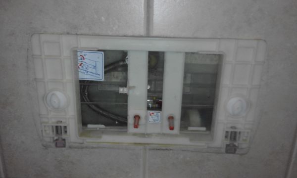

Het bedieningspaneel van mijn toilet is stuk, aan de binnenzijde is een palletje afgebroken. Bij de bouwmarkten en op de diverse internet sites kom ik geen echte match tegen, soms hooguit iets wat er lichtelijk op lijkt (en het merk van het toilet is me niet echt duidelijk, zit alleen een sticker onderop (zie foto ook)...
heeft er wellicht iemand een idee/hint waar te kijken? Oh ja, maat is krap 34 cm breedte bij 18 cm lang

Kan je ook even foto maken binnen zijde inbouwreservoir ivm zoeken

Gewoon van onder omhoog schuiven en dan voorover kantelen en en dan weer zakken dan er afnemen.

Mocht je dit nog lezen: binnenzijde ziet er zo uit:

Zelf dacht ik eerst merk Sanit.
toen kwam ik deze topic tegen

Van harte dank voor het zoeken! Ik ga kijken of ik die op de kop zou kunnen tikken,
