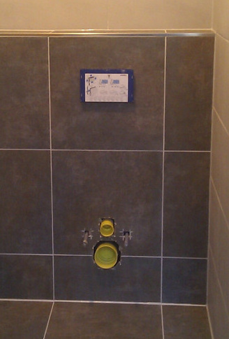

Vraagje; hoe kan ik.het beste tegels tegen een achterwand en om een ombouwreservoir plaatsen? Ff in dubio namelijk.
Het is natuurlijk ook niet mooi als je allemaal kleine stukjes om het drukpaneel plaatst!
Iemand een idee?
Zagen, boren, knippen?
Vr.gr. Vincent

@peter, de tegels worden verticaal (30x60) gelijmd, 60 omhoog ipv in de breedte.
Daarbij komt dat de wc-ruimte zelf 91 cm breedt is, 3 tegels van 30 op rij, dus dit komt uitermate geschikt uit qua tegelformaat. Ik zal idd een stukje moeten afsnijden.
Mijn vraag is nu nog hoe ik het beste de uitsparing kan maken voor het bedieningspaneel. Kan ik dit eventueel met een boortje voorboren en met een diamantzaagje uitzagen?? Je verklaard me voor gek (denk ik haha) maar, ik ben van detail en wil het graag netjes hebben.

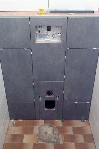

Hier een voorbeeldje van mijn toilet. De beschermkap waar je omheen tegelt zit hier nog op.
Het eindresultaat:

Ik begrijp dat het gat in één tegel moet komen:
Teken het gat nauwkeurig af
Neem een diamantschijf (dun, speciaal voor tegels) en een kleine haakse slijptol
slijp de tegel in ook aan de achterkant, omdat de schijf rond is zul je niet geheel in hoeken kunnen komen.
slijp de tegel dan ook diagonaal door en ook door het midden, zowel over de lange als de korte kant. Maak zoveel inzagingen als nodig. Op een gegeven moment kun je voorzichtig met een klein hamertje tikken zodat er een gaatje onstaat. Tik zoveel mogelijk weg en knip de rest eventueel met papegaaienbektang of vlechttang weg
Als je een recht gat in de tegel moet slijpen van die grootte, dan hoef je helemaal niet zoveel capriolen uit te halen, zoals Bouwknots beschrijft.
Gat aftekenen, aan de bovenkant doorslijpen tot aan de hoeken.
Daarna de tegel even omdraaien, en aan de onderkant even de hoeken verder doorslijpen.
Het uit te slijpen stuk, komt dan in zijn geheel er uit.
Dus geen hamertjes of tangen nodig.

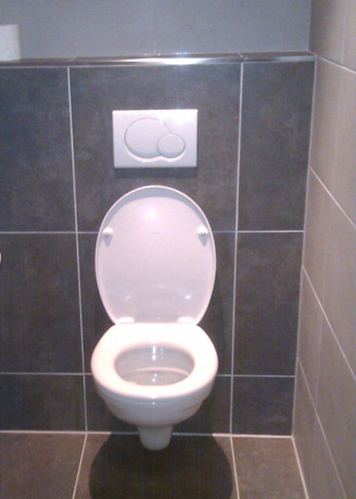

Goedemorgen allen,
Peter/bouwknots en Leens bedankt voor jullie instructies!!
Eerste toiletprojekt bijna afgerond.
En dat voor de eerste keer met een slijptol.
Bedankt
Lieuwter
Wou ff een fotootje uploaden en jawel hij doet het toch. Kijk en huiver, eerste keer met slijptol in tegels omgemaaid :D
heb ook nog ff te maken gehad met cementsluier!!!!! :( maaaaar heb dit kunnen wegwerken met zeep, handzeeppasta geshikt voor garages en andere doeleinden wanneer je echt smerige handen hebt.
Helemaal tevreden nu.

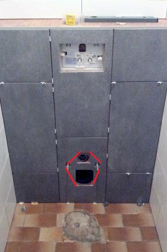

Nou, afvoer/aanvoer en draadeinden is een noest stukje zaagwerk in die ene tegel. Ik zie dit wel vaker, maar het kan makkelijker. Je kunt het ook uitzagen in 1 groot gat, zoals hieronder zichtbaar. Da's wat makkelijker uit te zagen:
Leensen
Ligt dat ook niet een beetje aan hoe de achterkant van de pot er uit ziet?
Overal waar de rand van de pot komt te 'rusten' op de tegel zul je toch moeten zorgen dat er ook tegel achter zit.
Maar goed, ik geef toe dat het ook simpeler kan :mrgreen:
Cyruse
In de regel zit er op deze manier dan voldoende 'vlees' achter de pot hoor :mrgreen: ik heb daar nooit problemen mee gehad.
Overigens komen de echte 'druk' krachten (niet dubbelzinnig bedoeld) op het punt onder de afvoer. Alles wat er boven zit moet er alleen maar voor zorgen dat je niet met pot en al van de muur afdonderd (zoals de reclame van een bepaalde bouwmarkt . :mrgreen: )
