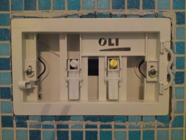

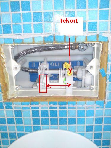

Ik heb geen type nummer, maar ik heb wel 2 foto's gemaakt, zoals je me hebt gevraagd.
Foto 1 is de huidige situatie, waarbij ik de flonter omhoog til bij het doorspoelen en terug laat vallen, waarbij er geen water blijft doorspoelen. Er dienen in plaats van 1 haak, 2 haken aan de flonter te zitten voor de hefboomcontructie, maar die is al verloren gegaan.
Foto 2 is de situatie die het zou moeten zijn, maar de hefboomcontructie duwt de flonter niet genoeg terug, waardoor er water blijft stromen. Niet met 2 haken, maar ook niet met 1 haak.

Foto 1
Heb je dat andere stuk nog, is ook van belang.
Sluit de front plaat wel mooi aan op de tegels, dat deze niet scheef of op spanning staat
Op foto 2 mis ik ook een onder deel. dit onder deel moet zo niet!
Die word geklikt in het montage plaat die tegen aan word geplaatst, en dan die siften op maat worden gebracht.
en gele schroef zit veel te diep.
Er hoort ook een montage plaat eerst op dat gat geplaatst te worden en daar op komt het front.
Want ik zie kit op de tegels.
evt een voorbeeld montage plaat

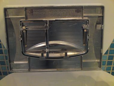

plaats even een foto van je front achterzijde en je montage plaat zodat ik kan zien als dat ook compleet is
Ook zijn volgens mij, alletwee de schroeven te ver er ingedraaid.
Zo komen ze bij het doorspoelen tegen de achterkant aan, en kun je niet te ver door drukken.

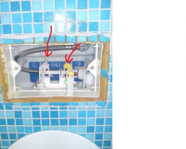

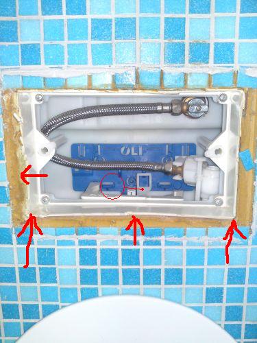

Ik heb de foto's gemaakt waar Henk om vroeg! Als ik de hefboomcontructie al aansluit op de ene haak aan de flonter, begint het water al te stromen.
Foto 1
Gat inbouwreservoir afgedekt met frontje incluis hefboomcontructie
Foto 2
Achterkant voorfront

Plaatst eens die andere haak op de linkerkant daar moet deze meer spoelen.
Je moet die schroef zover uit draaien dat deze gelijk is aan de voorkant montage plaat
op voorbeeld montage plaat zie je een groen schroef dus bij jou is dat wit of geel.
geel is voor weinig water
Foto 1 je montage plaat zit te diep er in zodat je afdek plaat ook niet lekker afsluit, vandaar dat je het gekit had
en heb je ook die dingen gecontroleerd wat wij aan gaven want daar horen wij niks over
evt kan je die haken bestellen, moet je evt info doen bij je bouwmarkt

Ook heb ik voor de rest de schroeven uitgedraaid, omgedraaid en de omlijsting afgesteld ter hoogte van de tegels. Waardoor de vlotter goed op haar plek blijft tijdens het spoelen.
