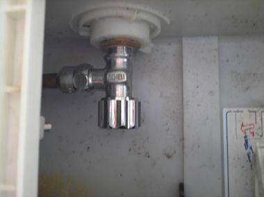

Ik heb een probleem met de inbouwspoelbak;ik denk dat die lek is !
Het is dus een Oliver inbouwspoelbak.
Ik heb de vlotter er uitgehad en ontkalkt.
Maar als ik doorspoel,komt er nog steeds wat water onder in de loze ruimte en het komt onder het hangend toilet te voorschijn.Het is misschien niet veel maar de tegelvoegen zijn ondertussen aardig donker van kleur geworden.
Is er iemand die weet of de valpijp eruit kan worden gehaald;misschien is die afdichting lek of door kalk aangetast.
Nog een andere vraag:bij het toevoerkraantje zit een verstelbaar nylon wieltje;waar is dit voor ?
Gaarne hulp.
Bij voorbaat dank
Ik denk dat de aansluiting op de pot lekt gezien het feit dat er lekkage is bij het doorspoelen.
Als de afdichting van het spoelmechanisme niet goed is stroomt er altijd een klein beetje water continu in de pot na het vullen van het reservoir.
Het nylon wieltje is om de hoogte van de vlotter en daarmee de waterstand in het reservoir af te stellen.

Ik bedoel niet het kleine wieltje;maar het enigszins verstelbare (grotere) wieltje,bij de waterinlaat !
Sorry,maar ik heb een verkeerde foto bijgesloten!
Ik probeer hierbij de goede foto te sturen.
Alvast bedankt.
Jan ,nog een vraagje:De standpijp (welke op de door mij als eerste ingezonden foto te zien is)is deze er uit te nemen??
Het spoelmechanisme kan er uit gehaald worden, volgens mij zit hij bevestigd met een bajonet sluiting maar dat weet ik niet zeker.
Het wieltje op de foto is de bevestiging van de wateraansluiting, hier hoeft niets aan versteld te worden.
