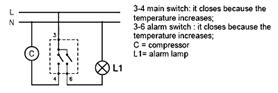

Er zijn thermostaatblokjes, met een aparte aansturing voor het "niet koud genoeg" lampje.
Die wordt apart aangestuurd tov de thermostaat / compressor zelf. Is meestal het derde contact op het thermostaatblokje...
Het kan dus heel goed dat dat lampje wel brandt, terwijl de compressor niet gaat draaien als de temperatuur te hoog is.

Hier een schemaatje van zo'n thermostaat, niet van Nordland, maar een ander merk:
Er bestaan diverse soorten van dit soort schema's, elk net een beetje anders. Afhankelijk van model, en functie van de signalering.
Superfrost, waarschuwing niet koud genoeg, etc.

O ja het schema is wel duidelijk.
Dan is het gewoon ouderdom omdat de compressor zwaarder is slijt dat contact sneller in. Als het allebei dezelfde contacten zouden zijn zou ik zeggen van wissel de contacten om of zet ze beiden op het alarmcontact?
Is misschien handig als tijdelijke oplossing :idea:
Maar het kan alleen als het volgens dit schema zou zijn. Anders werkt het natuurlijk weer anders

Advertman, hoe kun je nu zeggen dat Toon de contacten kan verwisselen?
Van zo'n thermostaat kun je niet maar even de contacten veranderen, dat is één geheel, en het hele thermostaat moet vervangen worden, inclusief voeler.
Daarbij mag de capillaire buis naar de voeler niet geknikt of samengeknepen worden.
Het enige wat gedaan kan worden is de draden, die op de thermostaatcontacten zitten, tijdelijk - voor test dus - doorverbinden om te kijken of het inderdaad een defect is aan het thermostaat en niet ergens een losse bedrading.
Tijdelijk doorverbinden om zo de vriezer te gebruiken, heeft geen enkel zin, dan kun je net zo goed de vriezer op superfrost laten staan!
