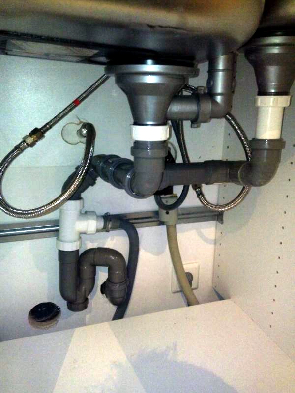

Ik heb een boiler gehaald voor achter de keukenplint. Nu ga ik 'm hot fill aansluiten en vroeg mij af wat ik met 't 6 bar drukventiel moet/ga doen.
1. zit er niet al een drukventiel in de ketel (Intergas HRe 36)? Zoja, dan kan ik het ventiel weglaten.
2. Moet het ventiel direct voor de boiler? Of kan hij ook direct na de ketel (op zolder) worden geplaatst. Qua druk moet dat niet veel uitmaken. Op zolder kan ik 'm namelijk makkelijk in een afvoer laten lopen en mijn keukenkastafvoer is vol met dubbele afvoer en vaatwasser.

Technisch gezien zou je hem weg kunnen laten, daar er bij de ketel al 1 zit.
De regel is echter, dat ieder warmwatertoestel een eigen inlaatcombinatie krijgt. Vlak bij het toestel.
Hier staat een beschrijving van de installatie, bladzijde 5 en verder.
Het plaatsen van een Hot-fill opstelling zonder inlaatcombinatie is enkel mogelijk indien voldaan wordt aan de richtlijnen van de Vewin.

Ik ga maar voor de inlaatcombinatie. Als ik maar een paar liter warm water verbruik wordt hij gevuld met alleen koud water. Dus er is zeker wat aan expansie ver verwachten.
De Vewin richtlijnen die hier over gaan kan ik niet vinden.
Ik zit nog wel te puzzelen hoe ik de afvoer van de overloop moet aansluiten. Ik zal nog wel een foto maken en plaatsen. Er is niet veel ruimte.
Een alternatief is om een gat in de grond te maken en die paar druppels gewoon in de kruipruimte onder de grond te laten vallen. Al is dat voor mijn gevoel een praktische, maar nogal beunoplossing...
In de pdf staat een voorbeeldtekening hoe u e.e.a. aan kunt sluiten, ook de afvoer.

Iemand tips hoe ik de overloop 't beste kan aansluiten op mijn afvoer? Ik wil ook best de hele boel omgooien mocht dat zinnig zijn.
