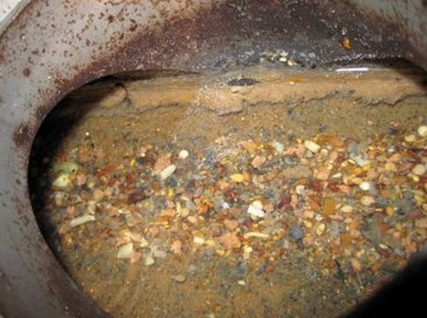

Er kan namelijk urine steen in de pot bevinden.

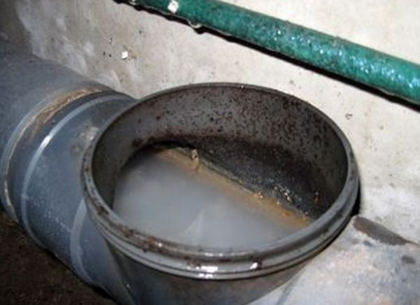

Of je leiding zit gedeeltelijk vol en als je andere afvoeren gaat gebruiken dat hij gaat zuigen, zodat je wc beneden gaat hevelen.
Voor urine steen kan je pot even demonteren om te controleren.
Voor verder controle leiding kan je bij een ontstoppings deksel gaan controleren als je leiding vol water zit.
Of een camera inspectie laten uit voeren naar de toestand van je riool.
