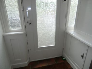

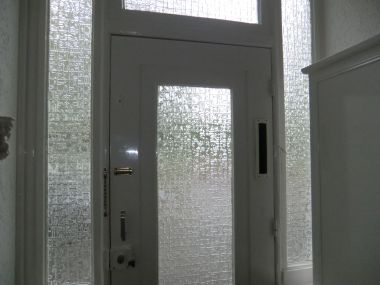

Ik wil een nieuwe voordeur plaatsen,maar de maten van het kozijn zijn vanaf boven op 5 plaatsen gemeten: 89,2 cm - 89,3 cm- 88,8 cm- 88,2 cm- 88,2 cm
De nieuwe deur ML 675 is alleen in de maten 83, 88 en 93 cm te krijgen.
Mijn vraag is welke maat is de beste, kan ik bij de 88 cm het kozijn opvullen met hout of bij de 93 cm er 4 tot 5 cm afzagen,wat mogelijk minder mooi zal zijn voor het gezicht...
Punt is dat ik er een driepunts sluiting,en automatische tochtdorpel in laat aanbrengen,dit ivb afzagen na afleveren deur .(Gam..)

Hoogte deur is 210,5 dus een deur van 211,5 past daarbij
Ralph
Ik zou een 93 deur nemen, van beide kanten ong. 2cm er af en van boven een cm.
Je dorpel moet wel recht en waterpas zijn ivm je valdorpel in je deur, anders heb je iets meer werk.
En misschien ten overvloedde maarja Gam.....hè, denk je wel aan een cilinderbediende driepuntsluiting en niet krukbedient.

Neem de 88 cm deur.
hak op de breedste maat het scharnier niet in en op de smalste wel.
Als je namelijk van elke zijde 2 cm afhaalt heb je een open pen en gat verbinding in het zicht.
de af te schaven ruimte is namelijk 1,5 cm bij deze deuren, dus als je er meer af haalt dan komen de gaten in het zicht.
Plaats gelijk nieuwe tocht strippen in het kozijn.
Of je lijmt een lat van 1 cm op de scharnierzijde en schaaft hem dan exact op maat.

Rene:Of je lijmt een lat van 1 cm op de scharnierzijde en schaaft hem dan exact op maat.
Dat lijkt me de beste oplossing,voordeel is dat ik de slot gaten toch kan laten maken en niet aan de deur zelf hoef te schaven,en het valt nauwelijks op.

Aan de slotzijde is de deur aan de onderkant wat smaller,het is een oud kozijn(1915) en niet al te recht natuurlijk,ik vrees dat ik toch het slotgat zelf moet maken in combi met de driepunts sluiting, dus eerst een lat op/aan de deur lijmen,dan de deur pas schaven,scharnieren bevestigen,en dan de sloten.
