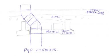

Voor onze nieuwe hangend toilet willen we de afvoer ca. 18cm naar achteren verleggen, maar voordat ik een bedrijf hiervoor een opdracht geef, leek het mij verstandig toch eerst even in de kruipruimte de situatie te bekijken (zie afbeelding).
Op de foto bezien, komt de nieuwe afvoer ca. 20cm meer naar links dan de bestaande afvoer. Volgens mij gaat de nieuwe afvoer dan midden door een betonnen dwarsligger en dat lijkt mij niet verstandig, omdat deze de "vloerbroodjes" draagt. Als deze constructie verzwakt wordt, ben ik bang dat de vloer gaat verzakken of in ieder geval scheurvorming optreedt.
Alvast bedankt voor eventuele tips over de (on)mogelijkheden.

De balk in geen geval doorboren of zagen.
Je kunt de broodjes wel weghakken en met 2 knieën 45 graden verlopen naar het bestaande gat.
Henk253
Met een beetje hak en breek werk wil het wel ik heb een schets gemaakt hoe ongeveer.
Eventueel kan je de achter wand verdikken zodat deze waar de toilet komt wat verder naar voren komt, zo dat je hangende pot kan plaatsen.
Evt kan je een verkorte versie van toilet pot nemen zodat je toch nog genoeg ruimte overhoud.
Je kan ook een gleuf laten boren dus 2-3 boor gaten achter elkander een ondiep en dan weer diep scheelt breek werk, maar er zijn mogelijkheden.
Met zulke klussen is altijd passen en meten :!: :mrgreen:

Zojuist van een betonboorbedrijf te horen gekregen, dat het doorboren van die balken wel vaker gedaan wordt. Zolang je vantevoren de uiteinden maar stut met een paar stenen, zou het geen probleem hoeven te zijn. Tóch heb ik hier zo mijn twijfels bij, maar dit is puur een gevoelskwestie.
Vanmiddag, al lopende door de klusmarkt, gingen mijn gedachten ook al uit naar een constructie met 2x 45 graden bochten. Goed om dan te zien dat dit wordt bevestigd door anderen. Als parttimer-klusser ben je toch soms wat onzeker over bepaalde oplossingen :wink:
De tekening van Henk maakt in ieder geval een hoop duidelijk. Super!!
