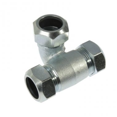

Mobel
Gebruik een passeer-koppeling ,dat maakt het voor je gemakkelijk.zijn wel waduurder dan gewone.
VanTurenhout
Dat is een heel mooie optie! Die houden we in het achterhoofd.
