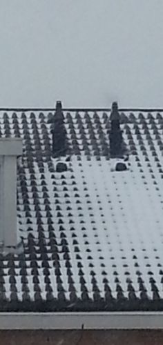

Beste lezers en specialisten,
Ik heb het voornemen om mijn oude CV ketel te vervangen. Dit is een AGPO C27 (de oude dus :lol: ) en hiervoor in de plaats komt een AWB HR ThermoElegance. Beide ketels zijn HR en hebben condensafvoer. Nu is mijn vraag of ik de bestaande rookgas afvoer kan behouden of heeft dit gevolgen ivm mogelijke condensvorming omdat de AWB modulerend is.
Bij mijn vorige huis moest ik nl. een dikwandig tussenstuk monteren met condens afvoer om te voorkomen dat het condenswater terug in de ketel loopt. (hier had echter een horizontale rookgas afvoer van 4 meter lengte)
Bijgaand een plaatje. Suggesties zijn welkom!
Obelix2
Specialist Witgoed
Kun je gewoon doen als de maat gelijk is.
En beide zijn meen ik 80 mm
HS023
Beide zijn idd 80 (foto staat er inmiddels bij) de verkoper adviseerde mij een condensafvoer erbij te nemen ivm de rvs warmtewisselaar (maar die had dit plaatje natuurlijk niet gezien) en deze afvoertjes kosten toch 105 euro !

Even foto van de overburen (hebben dezelfde situatie)
HS023

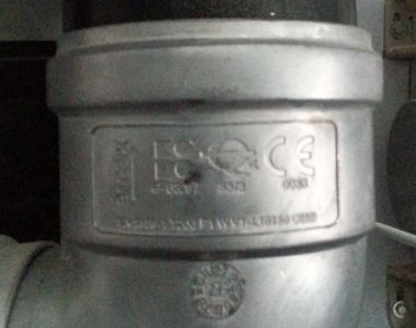

= Thermoelegance (AWB) met RVS ketel (volgens specs) maar ja ik voel er weinig voor om het dak (8 meter) op te klimmen en afvoer te vervangen...
Trouwens geen idee hoe ik het verschil tussen Alu en RVS kan ontdekken. Voor mijn gevoel zeg ik "giet aluminium"

Maar ik zou voor RVS rookgas afvoer pijp gaan.
Aluminium en RVS bijten elkaar.
Daarom adviseren ze ook die opvang er tussen
Kunststof is nog mooier je scheidt dan alles.
Toch zou ik dan klimmen
HS023
:roll:
Ga nog even bij de leverancier vragen... Ondertussen bedankt voor jullie supersnelle reacties! (vooral Obelix dan)
