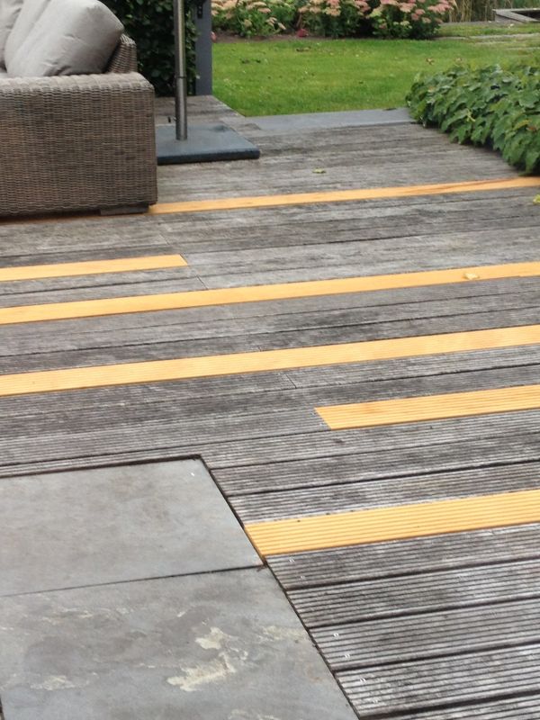

We hebben een aantal vlonderdelen laten vervangen door nieuwe. Het kleurverschil is er erg groot. Zon en tijd doen veel maar toch; iemand een idee om het nieuwe hout op een snelle manier iets ouder te doen lijken?

Ik dacht insmeren met amoniac...

Ik heb 't zelf nog niet geprobeerd maar dit klonk veelbelovend: https://www.nproject.org/nl/modelspoor-scenery/hout-verweren
Het idee is insmeren met ijzeracetaat, wat ze maken met staalwol en azijn. Weet niet of dat voor een vlonder ook kosteneffectief is.
Elders vond ik nog de tip om met houtloog te werken, wel apart want ijzeracetaat is een zuur en loog juist niet.
Sowieso eerst proberen op een stukje resthout lijkt me.

Of de rest schoonspuiten met een hogedrukspuit, en alles in de olie zetten. Dan ben je ook al een heel eind op weg, en krijgt je terras ook nog een onderhoudsbeurt toe.
Https://www.google.nl/#q=hout+vergrijzen
Vraag me af of het hout er ook niet versneld door slijt.
