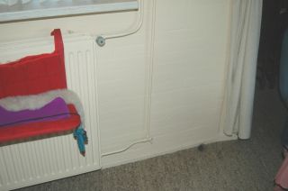

We hebben een "nieuw" huis gekocht en daar zal behoorlijk gestukt moeten worden, zo'n 80 strekkende meter om precies te zijn. Ik heb al veel op internet gelezen, ook de kluswijzer van KlusIdee, maar er blijven nog veel vragen over.
Ik weet overigens al dat uitbesteden van het stucwerk beter zou zijn (dat hoor ik dagelijks ... pfff). 't Is echter geen optie, want het is gewoon véél te duur en dat geld is er niet. Ik ben dus veroordeeld tot het zelf doen. Het idee is om op zolder met twee onbelangrijke wandjes te beginnen en zo in het huis naar beneden te werken, waar de meer belangrijke (lees: in het zicht zittende) wanden zijn. Zodoende heb ik (hoop ik) benedengekomen voldoende ervaring om het - redelijk - netjes te doen ...
Even de situatie verder uitdiepen: Het gaat hoofdzakelijk om grote vlakken met af en toe een raam of een deur er in. Weinig (volgens mij -geen-) ingewikkelde hoekjes of zo. Meeste muren die gedaan moeten worden zijn open metselwerk dat door de vorige bewoner geschilderd is. Ff een fotootje van een deel van zo'n muur, zodat het duidelijk is waar het over gaat:

Toch nog een aanvullende vraag voor de stukadoorexperts:
Op de foto hierboven is te zien dat de meeste muren die ik moet stucen reeds geverfd zijn, waarschijnlijk iets van latex of zo. Nu heb ik me in de bouwmarkt al suf staan turen naar alle variaties van primer, maar ik kom er niet uit.
Welke voorstrijk/primer kan ik nou het beste gebruiken voor een geverfde-gemetselde muur die ik wil gaan stucen met Rotband ...

Max1974
Ik heb ik de woonkamer een stukadoor erbij gehad.
Hij heeft de gehele wand eerst voorgestreken met betoncontact. Roze/terracotta achtige kleur, wordt bikkelhard en is net schuurpapier.
Maar de naam zegt het al: betoncontact.
Weet dus niet of dat ook werkt voor verf/latex... :-|

In stucland heet zoiets een ruwer, vraag er maar eens naar bij een verfhandel of bouwmaterialen handel.

Maar is zo'n geverfde-metselwand nou sterkzuigend of juist zwakzuigend ? Het lijkt me de tweede, maar even voor de zekerheid ...

Over gelatexte muren kan ik nog niks vinden, maar of de muur sterk, zwak of niet zuigt kun je niet zeggen, dat moet je testen. (url naar artikel niet gevonden)

We gaan dus gewoon ff wat water tegen die muur aankwakken "and than we wait" ;)
Hval
De hechting voor stucwerk is stucprimer Emmer van 5 of 15 kg.
Insmeren en geverfde muren eerst diep inkrassen voor een betere hechting van de laag.

Wat moet ik mij voorstellen bij inkrassen. Gewoon met een stanley-mes een kras om de cm zetten (dat wordt veel werk dan) of zijn er andere (lees: handigere en snellere) methodes? :mrgreen: Thx!
EdP
Een latje met een paar spijkers erdoorheen op gelijke lengte zou je al wat werk kunnen besparen.
H@ns
Inkrassen of beter; opruwen is alleen nodig als je er een verse raaplaag onder zet. Een ruwer, primer met fijnzand, is voldoende om een goede hechtlaag te creeëren.
Het merk is niet relevant trouwens..
