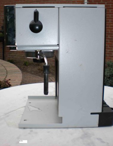

onze Nespresso M300 (koffiemaker) lekt water aan de onderkant. Aanrecht is steeds nat.
Ik wil graag de ingewanden bekijken om de oorzaak te vinden. Hoe kan dit apparaat uit elkaar? Iemand een idee of onderdelentekening?

Die nespresso is dat het precise merk want veel merken hebben die zelfde naam en dan is het ook moeilijk zoeken.
plaats eens een foto zodat wij ook een indruk krijgen en evt van de onderkant

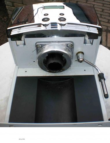

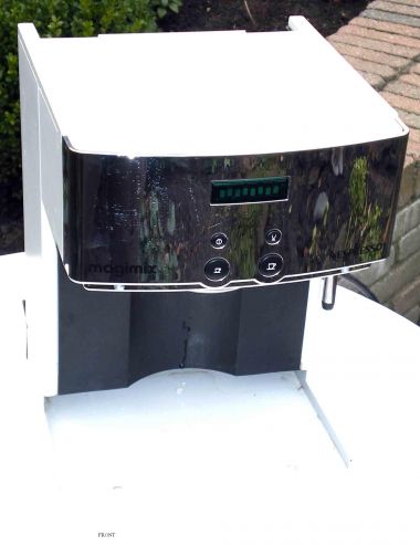

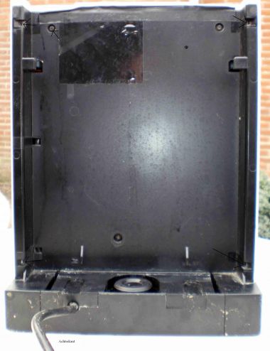

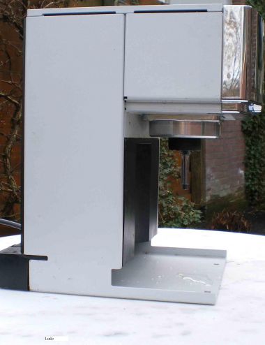

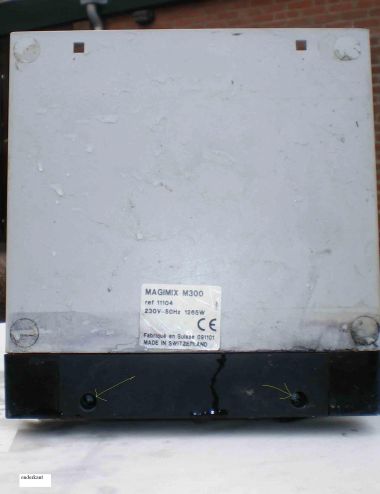

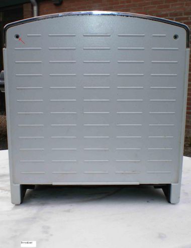

Er komt al iets meer inzicht. Diep verscholen (3 centimeter diep) in de achterplaat en ook onderkant zitten cilinderkopschroefjes. de cilinderkop is geheel rond zonder gleufje of inbus en 4 mm doorsnede. één heb ik kunnen losmaken. Nestlé wil blijkbaar niet dat klussers dit apparaat openmaken. Met welk gereedschap is zoiets vastgeschroefd? en hoe krijg je zoiets los?
Zelfs de snoeraansluiting is niet te benaderen.
De achterkant is van kunststof. als dat eraf kan lijkt het alsof je bij het binnenwerk kan.
Zie verder de foto's
De bovenste is de achterkant
Dat zijn een soort schroefjes die er in geperst worden, komt vaker voor in apparatuur waarvan de fabrikant uit veiligheidsoverwegingen of andere motieven niet wil dat het apparaat gerepareerd wordt door "onbevoegden" of zelfs helemaal niet gerepareerd kan worden.
Ik tik een puntje in het midden van de bolkop en met een scherpe boor maak ik er een gaatje in.
Daarna zijn er twee mogelijkheden die ik gebruik, de een is een linkse tap er in draaien, de tweede is een schroevendraaier iets schuin laten toelopen aan de zijkanten en die er in tikken.
