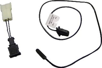

onze Nefit ketel HRC 23VT heeft de laatste dagen waak 0Y en 0A storingen. Ik las op het internet dat misschien de tapsensor kapot is. Dus die wil ik nu graag vervangen. Ik weet inmiddels waar de sensor zit, maar nu is niet duidelijk wat ik precies moet doen. Gewoon de moer los draaien en dan? Het kabel van de sensor loopt door de moer en is gedicht met zwart spul. Wat is dit?

Dat messing zeskantje is onderdeel van de sensor.
SvenNL
Jammer, dan heb ik niet de juiste sensor gekocht. zie Foto
Weet iemand de nummer van de tapsensor voor mijn Nefit Ecomine HRC 23VT Ketel van 1999?

Arie1
Nefit regelsensor 7100136 oud nummer: 38323

weet iemand of the aanvoer en retour sensor voor de Nefit HRC 23VT dezelfde sensor is als de tapsensor - of hebben deze een andere Nummer als 38323
Screech
Aanvoer, retour en tapsensor zijn dezlfde sensoren.
Voor tapsensor idd eerst de hoofdkraan van het water dicht, en een warmwaterkraan open zetten (druk eraf). Dan die sensor er uit draaien, nieuwe erin (denk hierbij wel aan het "o" ringetje) alles weer open zetten, en lekker warm douchen.
Maar voordat u hieraan begint,
Check eerst even of u geen druppelende wamwate kranen hebt. Simpel te doen. Als er minimaal 1-2 uur geen warmwater is gebruikt, voel je even aan de warmwater leiding onder de ketel. Deze zal koud moeten zijn. Is deze warm, dan is er een druppelende kraan. En dan helpt het vervangen van de sensor niets.
