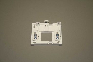

Ik heb een mouline 300 thermostaat. Deze maakt af en toe heel slecht contact met de grondplaat. Op het moment dat ik een knopje wil indukken voor bijv van handmatig naar auto over te schakelen dan verdwijnen de letters en cijfers in het display. De thermostaat moet dan weer contact zoeken met de ketel. Vevolgens moet ik de thermostaat op en neer bewegen t.o.v. de grondplaat. Met een beetje geluk doet hij het dan weer.

Zorg dat het montage plaatje waar de thermostaat op geklikt word goed vast en op een vlakke ondergrond gemonteerd is,
Het contact word kort verbroken tussen plaat en thermostaat en dit komt meestal door gebrekkige montage van de montageplaat.

Schijnt een bekend fenomeen te zijn bij bepaalde series.
Heb hier zelf een 400 hangen met hetzelfde probleem en wel ondanks een goede stabiele ondergrond.
Deze heb ik gekregen van een vertegenwoordiger van het merk voor mijn nieuwe huis dus garantie is een beetje moeilijk, ware het niet dat wij per jaar honderden ketels van het merk plaatsen dus ga er toch maar eens achteraan.
Het schijnt te liggen aan de grondplaat.
Speedypul
Is al een tijdje een gemodificeerde grondplaat voor met andere contaktjes.

Bedoel je de grondplaat die op de muur zit of degene waar aan de onderkant het knopje aan zit wat je in kunt drukken zodat de thermostaat los komt.

Dat is 1 en dezelfde plaat.

Ik heb hetzelfde probleem gehad, door mijn installateur is dat opgelost door een nieuwe grondplaat te plaatsen.

Ik heb de grondplaat even opgezocht. neem aan dat hij er zo uit ziet

Ja, dat is hem.
Maar neem eens contact op met Nefit. Misschien is het wel garantie?

Nieuwe grondplaat heeft 4 langere contactpunten vergeleken met de oude ...

Excuses ik heb nooit meer vermeld wat Nefit deed.
Ze hebben gratis een nieuwe grondplaat gestuurd.
