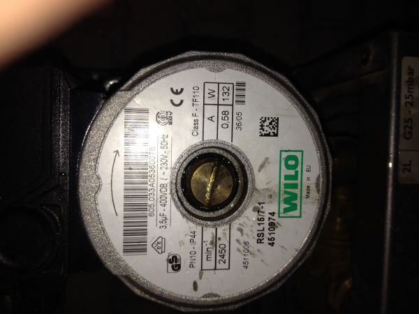

Na het verplaatsen van Nefit Ecomline VR, geeft een foutcode 4C
( Temperatuurbeveiliging is ingeschakeld). het ketel is een jaar in de kelder gestaan.
Na resetten, als er geen warmtevraag is ik hem gewoon op "0" krijg. Als ik dan de verwarming of warm water vraag ontsteekt de brander en gaat branden. Dit gaat zo een 10 seconden goed en dan klapt hij eruit met tik/geluid
als ik pomp aanraakt, het is bloedheet, ik kan hem niet eens aanraken.
Iemand enig idee wat er stuk kan zijn en wat er nu evt. vervangen moet worden??
alvast bedankt

Pomp zit vast of stuk.

hoe kan ik controleren of het vast zit of defect.
als hij vast zit, kan ik hem los krijgen?
DexterXL
Voorkant van de pomp zit een grote schroef, die kan je
demonteren, MAAR PAS OP!!! er kan kokend hete water/stoom
uit komen als de pomp daadwerkelijk vast zit.
Zodra je de schroef eruit hebt, kijk je op de as van de
pomp, hoort deze te draaien, maar gebeurd er niets, dan
is het duidelijk dat hij vast zit.
Je zou ook even eerst met een schroevendraaier tegen het
huis aan houden, en je oor tegen het handvat, hoor je
dan een zware bromtoon ipv geruis, dan is de kans groot
dat je ene nieuwe kunt gaan kopen

Weet u welke type het is, ik ga een nieuw kopen.
Ik denk dat het vast gelopen is,

Wilopompen zitten vaak vast. Meestal kun je de as met een schroevendraaier wel los draaien. Zo niet dan zal het een nieuwe worden.

Het probleem is opgelost, pomp vervangen
