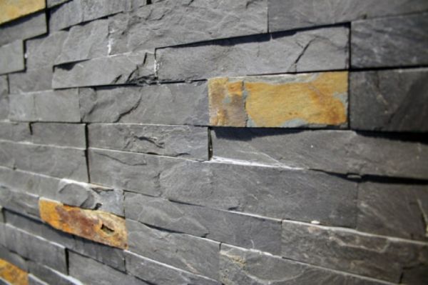

Beste allemaal,
vorig jaar september steenstrips tegen een stenen buitenmuur geplakt dit type:
hier voor heb ik een gerenommeerd merk tegellijm (rook een beetje als houtlijm) gebruikt die ook geschikt was voor buiten gebruik.
helaas zijn de meeste strips er al weer afgevallen.
nu ben ik opzoek naar een wat permanentere oplossing :mrgreen:
omdat de muur niet helemaal vlak is hebben de steenstrips niet overal goed contact gehad met de lijm, dit is 1 ding om te kunnen verbeteren.
ideeën die ik had:
- steenstrips opnieuw plakken maar met "echte" montagekit ipv de lijm dit ik nu gebuikt heb.
- plakken met een ander lijm (tips welkom)
- muur vlak stucen en daarna plakken met een ander lijm (tips welkom)

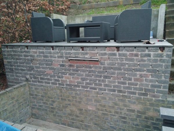

EMP
Beste Kacheltje
de ondergrond is een gemetseld muurtje van betonnen klinkers.
deze is vrij van vervuiling en losliggend materiaal
maar waarschijnlijk was de muur te vochtig met het aanbrengen van de strips :cry:
als ik de muur glad stuc met cement zal ik dan een betere onderlaag hebben?
Kacheltje
Polymeer kit en een aantal andere soorten hechten ook op een vochtige ondergrond. Je zal de ondergrond zelf moeten beoordelen. Dat gaat niet zo van afstand.
Op beton is normaal direct te lijmen met de juiste kit. Voorbehandelen is normaal niet nodig.
EMP
Beste Kacheltje
hierbij een foto van de ondergrond:
ik denk dat een polymeer kit idd een goede oplossing is!
hoe breng je dit goed aan?
in dotten of strepen?
Kacheltje
Of of. :D
als de muur mooi vlak is strepen en is het oppervlak grillig met grote oneffenheden met dotten.
