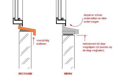

Indien je een betonnen raamdorpel wil kun je volgend doen:
RTF
Kijk dat is duidelijk!
Ik zal eenksijken in hoeverre de vensterbank tegels nu in de muur zitten. Ik heb het idee dat het kozijn en de muur regelijk gelijk aan elkaar lopen.. i.t.t. de tekening hierboven.
En dan iemand vinden die een mal voor mij kan maken, want dat is het moeilijkste nog denk.

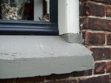

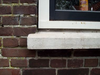

Ik vond nog twee fotos,een zoals ze vroeger gemaakt werden.En een zoals je hem onder een nieuw kozijn kan maken.
Deze werden ter plaatste gestort. Maar je kan hem natuurlijk ook eerst in een mal maken. Sucses JohanL
