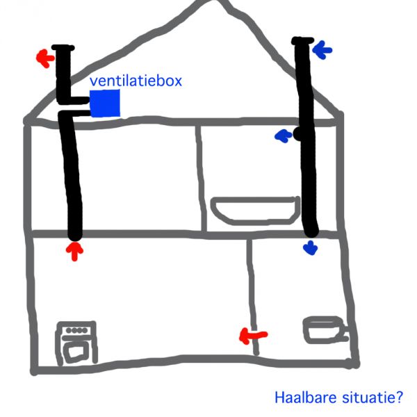

Ik ga in een jaren 60 woning een mechanische ventilatiebox plaatsen om van kookgeur en -vocht af te zijn. Een afzuigkap is geen optie.
Er zijn twee ventilatieleidingen aanwezig:
-voorzijde van het huis met openingen in de badkamer op de 1e etage en het toilet op de begane grond
-achterzijde van het huis met een opening in de keuken
Beide buizen lopen loodrecht omhoog en komen uit in schoorsteenpijpen aan de voor- en achterzijde in het dak en hebben geen mechanische ventilatie. Ze doen dus erg weinig.
Nu wil ik een verbeterde afzuiging in de keuken en het liefst ook in het toilet en de badkamer.
Op zolder ga ik een mechanische ventilatiebox plaatsen in de buis die naar de keuken gaat, de aanzuig is dan dus vanuit de keuken en de uitlaat is de schoorsteen.
Nu vraag ik mij af of ik de buis aan de voorzijde van het huis, dus met openingen in het toilet en de badkamer, ook op de box aan zal sluiten.
Er zijn volgens mij twee opties:
1. Standpijp aan voorzijde eveneens aansluiten op MV-box.
2. Standpijp aan voorzijde in huidige staat laten zodat er beneden een verbinding met buiten is.
In het geval van optie 1: de schoorsteenpijp openlaten of afdichten?
In het geval van optie 2: zorgt het afzuigen aan de achterkant ervoor dat er via de ongemotoriseerde standbuis aan de voorzijde verse lucht van buiten wordt toegevoerd/aangezogen?)
Dit is dan lucht die eerst door vochtige ruimtes stroomt. Optie 1 heeft daarom mijn voorkeur. Er wordt lucht toegevoerd via kieren, gaten en evt. de overbodige schoorsteenpijp aan de voorzijde op zolder, circulatie tussen zolder en rest van het huis is aanwezig.
Verder:
- Aangezien het een huurwoning is, kan ik geen gaten in muren boren.
- Er is al bijna 50 jaar geen mechanische ventilatie in gebruik, dus ik ga ervan uit dat er voldoende natuurlijke toevoer is (of alle woningen moeten door muurisolatie en nieuwe ramen te weinig verse lucht krijgen al wordt er niet mechanisch geventileerd). Er is enkel vochtaanslag tijdens het koken.
- Er is ruimte onder de binnendeuren (min. 1 cm).
- Ventilatiebox zal alleen tijdens koken in de hoogste stand staan, rest van de tijd het minimale debiet
Ik hoop dat mijn verhaal duidelijk is. Lastig uit te leggen in een bericht. Daarom hieronder een tekening geplaatst.
Zou graag vernemen wat jullie verstandig lijkt.
Kan je eigenlijk door aan 1 kant af te zuigen voldoende aanvoer uit de andere buis krijgen zonder mechanische aanvoer? Stel het meest ideale geval van voldoende doorstroom en gelijke flow.
