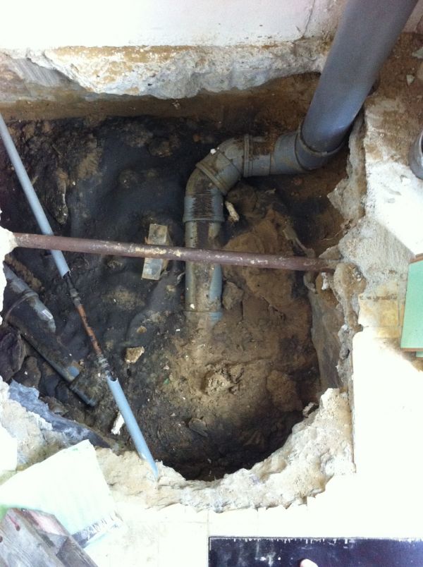

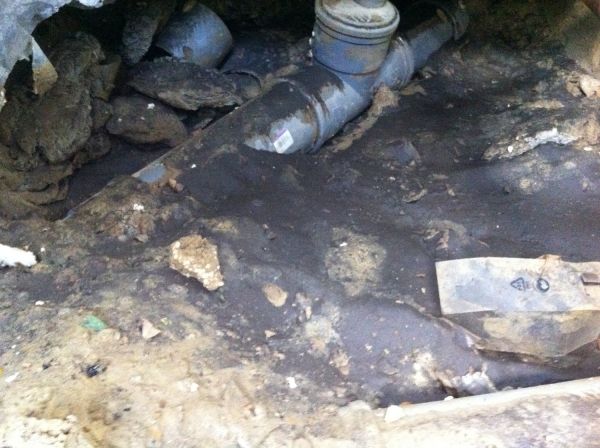

Vanwege problemen aan de afvoer hebben we een tijd geleden langs de wc de vloer opengehakt en e.e.a. opnieuw aangelegd.
Na de heftige regenval van afgelopen dagen viel ons vanochtend het volgende op toen we per toeval in het gat keken.
Het toplaag van het zand ziet zwart en is heel erg nat, het stinkt daarentegen niet. Dit is pas sinds de regenval van afgelopen dagen, de week daarvoor was het zand redelijk droog en geel.
Heeft iemand een idee wat dit zou kunnen zijn? Is dit puur het regenwater wat de grond onder het huis nat maakt? Maar dat verklaart m.i. nog niet de zwarte laag bovenop het gele zand.
Ik heb enkele foto's bijgevoegd.
Willem100
Ik denk dat het gat door de regenval blank is komen te staan, even in de gaten houden.
Dat is zwarte grond dat met het regenwater is mee gespoeld, niets om ongerust over te zijn.
De volgende keer de moffen van de bochten andersom aansluiten, dus de mof in de richting waar het water vandaan komt, dat is beter voor de doorstroming en kan verstopping voorkomen.
Henk253
Of verder op is iets gescheurd zodat er zwart riool water onder heeft gestroomd.
evt in de gaten houden het kan ook onder de fundering vandaan komen.
of een camera inspectie uit voeren als er verder nog iets stuk is,zo niet dan kan het gat ook weer dicht, evt daar een luik maken zodat je er weer bij kunt als het moet.
