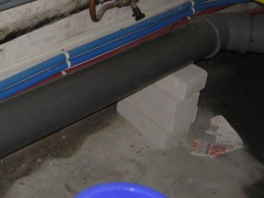

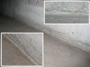

In onze jaren 30 woning komt na periodes van flinke regenval op de keldervloer een laagje water te staan. De kelder (eigenlijk een dichtgemaakt deel van de kruipruimte, wel origineel van de bouw af) is zo'n 60cm diep en er komt een laagje water van hooguit een centimeter of 3 in te staan. Het begint altijd met een donkere rand op de (betonnen) vloer, tegen de (gemetselde) muren. Er lijkt ook een scheurtje te zitten in de kimnaad, waarbij ik ook wel eens belletjes heb gezien toen het weer nat begon te worden.
(De rioolbuis was tijdelijk en is er nu niet meer)
In de meeste reacties op berichten over soortgelijke situaties lees ik dat de beste oplossingen injecteren of van buitenaf dicht maken zijn. De kimnaad uit kappen en met speciale mortel weer dichtmaken ben ik ook nog wel tegengekomen als oplossing. Het probleem in dit geval is dat er op een aantal plaatsen er weinig ruimte is om te werken (onder een overstekend vloertje waar ook nog eens afvoerleidingen in de weg zitten).
Omdat het om nooit meer dan een 3cm water gaat had ik het idee om een extra laagje beton van zo'n 10cm op de vloer te storten, zodat het oppervlak altijd boven het grondwater niveau blijft en de vloer dus droog blijft. Eventueel met EPS platen om de hoeveelheid beton te reduceren. Om te voorkomen dat de vloer zich volzuigt zou ik dan eerst bouwfolie of EPDM vijverfolie neer willen leggen.
Dat we een beetje hoogte verliezen is niet erg, het is maar een voorraadkast, het belangrijste is dat we geen natte vloer meer hebben. Is dit een goede oplossing of kan ik hier nog problemen bij verwachten?

Garantie geef ik niet, maar dit is mijn idee.
Vloer en onderkant wanden goed schoon en stofvrij maken.
Kim en eventuele andere scheuren afdichten met kimband+pasta. De vloer/wand zal dan wel eerst droog moeten zijn.
Betonvloer storten, minimaal 8 cm dik of nieuwe dekvloer van zand-cement specie minimaal 3 cm dik
Bij zowel beton als zand-cement specie een middel toevoegen om de waterdichtheid te verbeteren en zo min mogelijk aanmaakwater gebruiken. Te veel water maakt de cementsteen poreus en levert veel drogingskrimp op.
Bij de betonvloer kan je op 3 cm van de bovenkant nog een krimpwapeningnet aanbrengen.
Hoe dikker de vloer hoe meer kans je hebt dat het dicht blijft, maar je moet ook bedenken dat je dan erg veel extra gewicht aanbrengt. Als je op zandgrond zit, zal dat geen probleem zijn, maar bij klei of veen misschien wel.
Folie en/of EPS kan je beter weglaten. Een goede hechting van nieuw aan bestaand lijkt mij beter te werken.

Kimband en pasta wordt gewoonlijk voor de omgekeerde richting gebruikt. Maar door en een vloertje voor te storten creeer je tegendruk, waardoor het ook in de andere richting water tegen zal kunnen houden.
Juist daarom moet de nieuwe vloer strak tussen de muren worden gestort.
Voor het toevoegingsmiddel zal je wel naar een bouwmaterialenhandel moeten gaan.
Voor een betere hechting kan je de vloer vlak voor het storten insmeren met een cementpapje. Daarmee fixeer je het laatst stof en beperk je de zuiging van de oude vloer.
Er zijn ook allerlei voorstrijkmiddelen voor dit doel, maar cementpap is de oude methode.

Ik denk dat ik voor de optie met kimband en pasta ga. Blijft alleen de keus voor beton of zandcement over. Ik wil in ieder geval 5 cm omhoog gaan met de vloer. Zandcement lijkt me het meest gunstig qua gewicht in dat geval.
