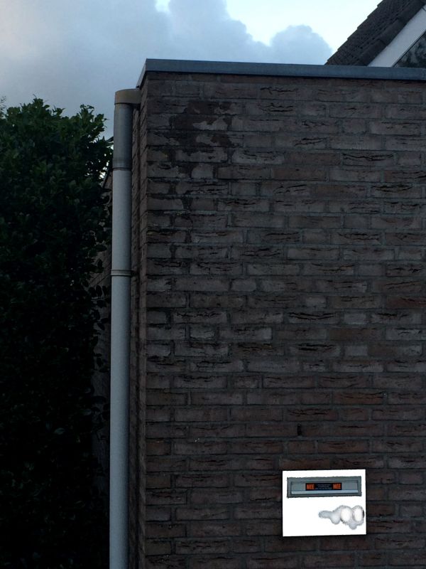

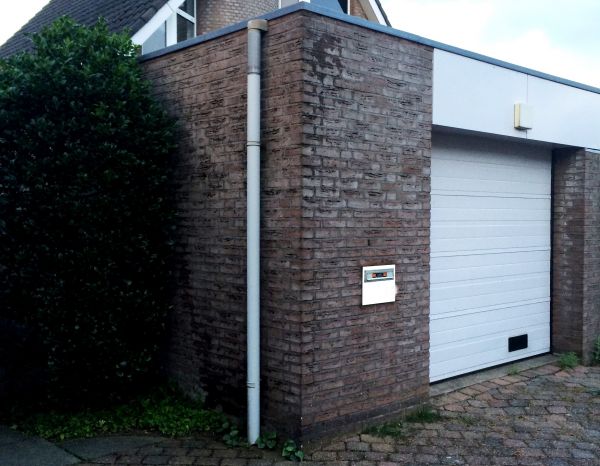

Beste allemaal,
Zie bijgevoegd de foto's van onze garage, na een regenbui zien we vaak natte plekken op de gevel in de buurt van de afvoer. Iemand enige idee hoe dit komt?
Ter verduidelijking 2 afbeeldingen bijgevoegd.

Dit wordt meestal door de afvoer veroorzaakt, deze bestaat uit twee delen.
Aan de binnenkant van het dak zit de zijuitloop ook wel plakplaat genoemd en aan de buitenzijde zit de stadsuitloop. Dat ding zorgt ervoor dat het water in de staande buis komt. Deze moet goed op afschot zijn geplaatst omdat deze niet 100% waterdicht kan worden aangesloten.
Loopt de rechthoekige buis van de zijuitloop te horizontaal dan loopt het water aan de onderzijde van de zijuitloop weer richting naar binnen.
Als ik naar de onderste foto kijk lijkt het dat de stadsuitloop met iets van tegenschot is geplaatst.
Maak ook is een foto van het horizontale deel van de dakopstand is deze breed kan daar ook het probleem liggen.
Wat ook nog een mogelijkheid is dat het riool verstopt is. Het water verzameld zich in de staande buis en loopt via de verbinding zijuitloop stadsuitloop terug naar binnen.

Beste Wgb,
Bedankt voor de heldere uitleg. Wij denken dat er teveel water op het dak blijft staan doordat de afvoer niet goed doorloopt. We gaan kijken hoe we dit snel kunnen oplossen.
