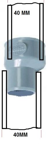

Trouwens, de muur aan de kant waar de balk nat is, is GEEN spouwmuur (deze muur is een dubbelsteens buitenmuur), dus hier zit geen isolatie in. Alleen de voorgevel en achtergevel, dus haak op deze muur heeft een spouw en daar zit isolatie.
Henk253
Je kan in dat buisje een reparatie sok doen en dan met 40 buis verder om verder dan de balk te komen
Sjoerd1982
Deze sok/mof steek je in een 50mm pijpje en je kan een 40 mm pijp in deze mof steken?
Zo ja, dan moet ik hier eens naar kijken, ik wist niet dat deze bestonden.
Henk253
het is geen verloop maar inwendig/uitwendig
