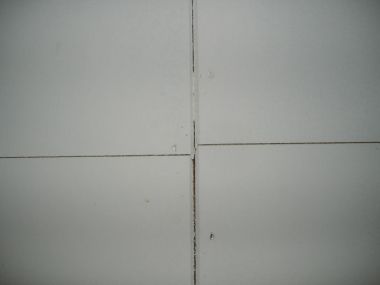

Wij hebben een "klapdak". Binnen is het afgewerkt met groene spaanplaten. In de winter zijn de naden 2mm groot en in de zomer is geen naad.
Wat kun je doen om de naden weg te werken.
Gebruik van glasweefsel/glasvlies?
Kan daar overheen geschilderd worden?
Ontstaan dan geen scheuren in de verflaag als de platen weer krimpen en uitzetten?

Hier is een foto van de naden.

In iedergeval geen glasvlies nemen. Glasvlies en glasweefsel zijn niet bestand tegen buigen, rek en krimp. Er bestaat EPDM met een speciale bitumen er onder. Die stroken zou je met hete lucht over de naden kunnen zetten Het is leverbaar in rollen van ik dacht 15 cm breed. Of het overschilderbaar is weet ik niet.

Naden dichtkitten met acrylaatkit.

Na het kitten van de naden alles met glasvlies "behangen" en dan verven?
Is acrylaatkit overschilderbaar?

Over acrylaatkit kan je schilderen. Zou het behangen achterwege laten.
Ronaldalexander
Na het vullen van de naden met acrylaatkit en het overschilderen, bleef de acrylaatkit mooi maar de verf daarop, die scheurde!
Dus ik ga het nu met glasvliesbewerken.

Ja de kit heeft 3 weken kunnen drogen.
Maar het scheuren is wel te begrijpen. Acrylaatkit mag dan wel elastisch zijn maar de grond/latex 2 in 1, is niet elastisch, vandaar.
De dak platen zijn nu aan het krimpen vanwege de kou. Dus de platen schuiven langs elkaar.
Wgb
Als de platen in de lengte ten opzichte van elkaar verschuiven door rek en krimp.
De ruimte tussen de platen van 0 naar 2 mm oploopt los je dat niet een twee drie op.
Er bestaat geen kit die deze beweging in deze naad kan opvangen.
Voor oplossing met kit zou je deze naad juist breder moeten maken.
Je moet dan meer kit in je naad spuiten en dat meer materiaal zorgt ervoor dat je meer elastisiteit in je kitnaad krijgt. Plak je een vlies over de naad dan krijg je bij krimp een rug of bult in het vlies.
