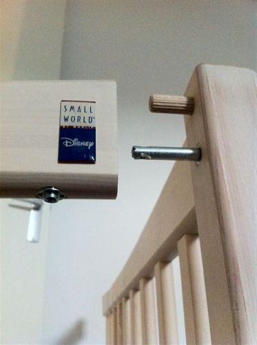

Ik heb een kinderbox uit een opslag gehaald en wil deze in elkaar zetten. Helaas ben ik een paar verbindingsonderdelen kwijt.
Inmiddels heb ik begrepen dat het iets van minifix heet maar de exacte naam heb ik nog niet gevonden. Ik ben diverse winkels af gereden en heb online gezocht maar helaas niets gevonden.

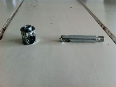

Weet iemand de exacte naam van dit product en weet iemand waar dit te koop is? Van die staafjes heb ik nog wel genoeg. Van die ronde dingen heb ik er 5 nodig.
Voor de verduidelijking heb ik 2 foto's toegevoegd.
Hopelijk kan iemand helpen. Alvast bedankt!

Ziet er uit als een aparte soort van dwarsmoer , een gewone die voldoet zal ook vast te vinden zijn.
Zit andersom, staat er geen naam op het bed?

Misschien dat je hier iets aan hebt. Je moet de PDF nemen, daar staat het op het eind beschreven.
Als je er niets voor kunt vinden kun je volgens mij ook gewoon een dwarsmoerverbinding gebruiken overigens.
Waar het schroefdraad inzit, de rampamoer, boor je geheel door zodat er een bout doorpast.
Een soortgelijk ding wordt in fietsen gebruikt. Het heet daar een schroefnippel.

Heb je al bij de fabrikant geïnformeerd?
Zo te zien is het een merk-artikel en heb je best kans dat de onderdelen nog leverbaar zijn.
