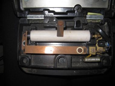

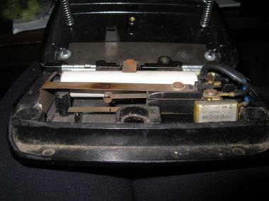

Mijn bejaarde Singer - die ik graag nog lang gebruik! - doet het alleen nog maar op de turbostand ipv de traploze snelheidsregeling dvm het subtiel indrukken van het pedaal.
Ik weet niet of de werking bekend is? Er gaat een snoer van het stopcontact naar de machine, bij de aansluiting aan de machine gaat er een apart tweedradig snoer naar het pedaal.
Bij deels indrukken van het pedaal raakt het bovenste koperen plaatje het koperen bolletje, hiermee ontstaat een verbinding tussen de twee draden van het snoer die via de witte kegel met daarin de metalen pinnen loopt. Duidelijk, dit onderdeel heeft een weerstand die afneemt naarmate de dikke metalen pinnen dichter bij elkaar komen, dus door het verder indrukken van het pedaal, waardoor het bovenste koperen plaatje aan de linkerkant de dikke pin steeds verder de witte kegel in gedrukt. Dat heb ik doorgemeten en dat lijkt te werken, de weerstand neemt meetbaar af bij verder indrukken.
Als het koperen plaatje nog verder wordt ingedrukt wordt via het bolletje het onderste koperen plaatje geraakt, en ontstaat een rechtstreekse verbinding tussen de twee draden van het snoer.
Al met al lijkt dat te werken.
Dan zit er nog een condensator (toch?) met de melding 0,1 microF en daaronder een klein weerstandje zo te zien, geschakeld tussen de beide aansluitingen van de twee draden van het snoer. Geen idee hoe ik hier iets aan kan meten en wat dit doet of hoort te doen.
Wie o wie?
Nu is de werking dus zo dat bij indrukken van het pedaal de naaimachine gelijk op de turbostand staat. De werking van die schuivende pinnen in de witte kegel lijkt dus niet te functioneren.
Eerste foto geeft een bovenaanzicht. Tweede foto wat meer van voren.

Spuit eerst eens wat wd40 op de plekken waar een scharnierpunt zit, mogelijk blijft er iets haken en controleer of er geen sluiting tussen de twee draden naar en van en in het voetpedaal zit, vooral opletten bij de kabelklem.

Als je zegt "scharnierpunten" bedoel je dan het pedaal zelf? Scharniert prima. Koperen plaatjes? Buigen prima door. Kan ik alleen nog bedenken de metalen staven die in de witte kegel "schuiven", maar daar wordt de weerstand geregeld en daar spuit ik dus maar liever niet iets in/op, lijkt mij, dan verstoor ik dat toch alleen maar (met een geleidende vloeistof) denk ik?
U kunt het rustig inspuiten met wd40, het spul geleidt niet.

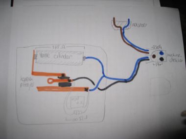

Dit is een rheostaat besturing, in de witte keramische buis zit een weerstandsdraadgewikkeld, vie een sleep contact word daar spanning vanaf gehaald en hoe hoger de weerstand hoe langzamer hij draait.
Waaarschijnlijk is de weerstanddraad gebroken of weggesleten en geeft daardoor en stroom meer door, dat word op zoek naar een vervanger, dit type rheostaat is niet herstelbaar.

Bovenaanzicht:
Vooraanzicht:

Voor diegene die hieruit wijs kan worden, dit zijn de schakelingen voorzover ik kan nagaan.

Waarschijnlijk is de ontstoringscondensator (klein metalen busje) stuk, kortsluiting.
Maak deze eens los en probeer de machine maar.
Kan geen kwaad om dit voor een korte periode te laten draaien zonder condensator.

Hoi Veronika,ik heb een pfaff met hetzelfde probleem als u.De condensator die verbonden is met de beide draadjes is doorgebrand,maakt kortsluiting en overbrugd de weerstand die de snelheid van de motor regelt.
U zult zien dat als u deze loshaald,de naaimachine niet meer vanzelf zal gaan draaien.Vervang de oude door een nieuwe ontstoringscondensator van hetzelfde type/capaciteit (electrozaak) en uw naaimachine doet het weer als vanouds.
