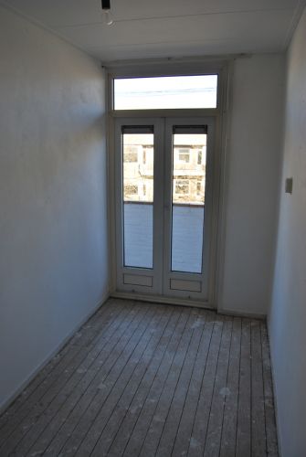

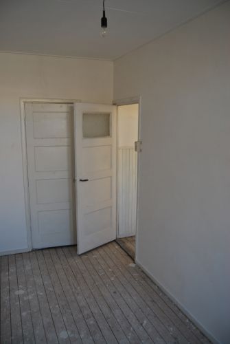

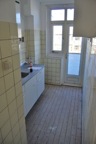

Hieronder nog wat foto's van de muur en kamer(s) waar het om gaat.
Foto hieronder gaat het om de muur links in de kamer.
Foto hieronder gaat het om de muur rechts in de kamer.
Foto hieronder gaat het om de muur rechts. (eigenlijk haast niet te zien)

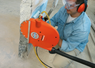

Ik vind die muurzaag wel erg heftig voor zo'n simpel wandje. Een speciale handzaag zou ook moeten werken:
Er zit geen ruimte boven en links en rechts van de muur is van jou.
Als iemand met een VVE te maken heeft is er niets van wie dan ook, alles is gezamenlijk bezit, men moet zich houden aan de regels die de VVE hanteert.
ELB
Ja vind ik eigenlijk misschien ook wel ;)
Weet je of je dit bij de Gamma/andere bouwmarkt zo'n zaag kan kopen/huren?
Frank
Ja die zagen liggen bij de bouwblokken afdeling.
Ik heb ze wel eens in de verhuur gezien. Als je een (oude) handzaag hebt, kom je er ook wel doorheen, maar loopt snel vol.
Met een recipro zal het ook lukken, en in Gasbeton-->boog maken-->reciprozaag? werd verteld dat gasbeton ook met een lange decoupeerzaag gezaagd kan worden. Gipsblokken zijn vergelijkbaar.
