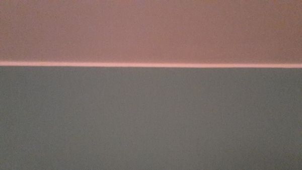

Ga je een afwijkende kleur gebruiken? Anders dan je plafond?
Wij hebben er ivm rommelig stucwerk voor gekozen om de kleur van het plafond nog een kleine cm door te laten lopen op de muur. De mooie kleur muurverf begint daar onder. Het geeft een hele sjieke afwerking vind ik zelf.
Eerst hadden we tot bovenaan doorgeschilderd, en je zag duidelijk de rommelige rand/overgang tussen de kleuren. Nu is de rommelige rand in elk geval overal egaal wit en valt helemaal niet meer op.
Ik heb dit bereikt door eerst de bovenrand van de muur mooi wit te verven met de plafondverf. Daarna een smalle rand (ong 1 cm) af te plakken met tape en de muurverf eronder te verven.
Wel hield ik steeds een extra stuk karton boven het stuk dat ik verfde om spatten op het plafond te voorkomen.

Veronika
Veel te donker voor een fatsoenlijke foto nu natuurlijk. Maar geeft misschien toch een idee.
Robbie's
Ziet er strak uit :-)
Neem aan eerst stukje wit (1cm) geverfd aan bovenkant daarna tape geplakt en de muur als laatste met muurverf?
Zeker geen slecht idee om het op deze manier op te lossen.
Veronika
Ja, in de hoek getapet.
