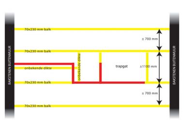

Ik maak een muurtje op een houten zoldervloer. Het muurtje volgt grotendeels de balk in de nok.
Hiervoor gebruik ik houten balken (44x69mm dik) op 60 cm afstand van elkaar die ik met gipsplaten van 12,5mm dik ga bekleden.
Mijn huis is van 1935.
Mijn vraag is:
Is deze constructie misschien niet te zwaar voor de zolder?
Tips zijn welkom!
Bedankt alvast!
Graag even de afmeting en de h.o.h. afstand van de dragende balken van de vloer.
MarcoLeiden
Ik ben eens even de zolder opgegaan met een meetlat.
Voor de duidelijkheid heb ik alle informatie even in een tekening verwerkt.
De rode lijn is dus de geplande muur.

Millew
Nu is het plaatje er weer. Tekst is een beetje onduidelijk; balkmaat 77x230 mm?
Wat is de maat tussen de buitenmuren, c.q. balklengte
MarcoLeiden
Balkmaat is 70 x 230mm. De totale lengte is ongeveer 5 meter.

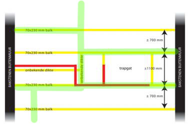

MarcoLeiden
Ik heb het plaatje iets aangepast. In lichtgroen kun je nu ook zien waar ongeveer onder de balken muren lopen (dus op de verdieping onder de zoldervloer).

Teruggerekend is de vloer ontworpen voor een nuttige belasting (meubels, mensen etc.) van ca. 90 kg/m2.
De wand weegt ca. 50 kg/m1 bij een hoogte van 2,5 ??? meter.
Het houdt dus niet over.
Meest kritische punt is de lange balk naast het trapgat. Als je kans ziet om die te versterken en niet te veel zwaar spul in de buurt zet, dan wordt het wel iets gunstiger.
Hoeveel gunstiger zal een detailberekening van die balk moeten uitwijzen.
Wat voor een plafond zit er onder de vloer?
Staan er, behalve de buitenmuren, eigenlijk nog andere dragende muren onder de balklaag?
Edit:
Dan is deze vraag met de aanpassing van de tekening beantwoord.
In dat geval is het extra gewicht van de nieuwe muur geen probleem. Het meeste gewicht draagt via de balklaag direct op de muren eronder.

Het muurtje wordt slechts 210cm hoog, dus dat scheelt weer.
En hoe versterk je uberhaubt een balk?
Het huis is van 1935 met originele plafonds. Ik weet niet wat de dragende muren zijn, hoe herken je deze eigenlijk?
Vriendelijke groet, marco
Millew
Dragende muren in een huis uit 1935 zijn van doorgaans van metselstenen, zonder stuclagen minimaal 10 cm dik, en vanaf de fundering opgemetseld.
Een houten balk kan je het meest simpel en effectief versterken door onder of boven op een balkje of plank te bevestigen.
Ook kan je aan de zijkant extra hout bevestigen, maar is minder effectief.
Een verdubbeling van de hoogte geeft een 4 keer sterkere balk en een 8 keer grotere stijfheid tegen doorbuiging. Een verdubbeling van de breedte maakt de balk maar 2 keer zo sterk en stijf.
De versterking werkt het beste als het nieuwe materiaal over het volledig oppervlak met constructielijm op het oude wordt verlijmd.
