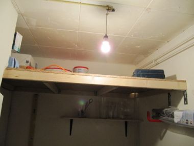

omdat wij niet veel opbergruimte hebben in ons huis heb ik een aantal weken geleden een zoldertje in de schuur gemaakt.
nu zag ik alleen dat de muur begon te scheuren ik heb de balken aan de muren bevestigd met kozijn pluggen.
is dit erg? en hoe kan ik dit het beste oplossen?

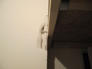

Gaten repareren met roodband.
Wel even een vertikale balk onder deze hoek zetten,want de muur is van Ytong dus niet zo heel sterk om veel krachten op te vangen.

In het vervolg eerst de plug erin tikken en dan de schroef gewoon erin schroeven op zulke plaatsen.
Verder uit de hoek blijven met de schroeven is belangrijk, u zit een paar cm uit de hoek, dat kan niet goed gaan, ook niet bij muren van andere materialen.

Dat lijken mij wel 40mm pluggen van rond 6?
Als ik dit goed zie , dan zou ik niets op dat zoldertje leggen, of er niet onder door lopen.
Veel te zwak.....en zeker in zo,n dikke laag stuck.
Zoals al aangehaald werd...een paar 5x7,s eronder.

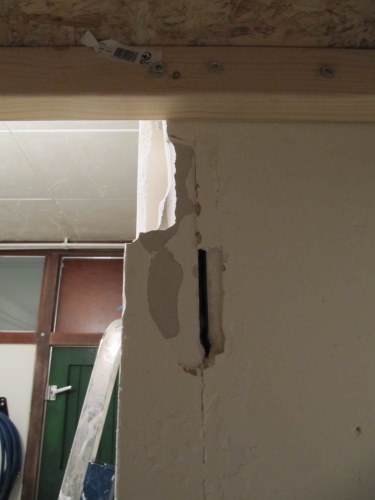

Bovendien. Die schroeven zijn definitief niet lang genoeg, maar ook zeker niet dik genoeg![/u] Zeker niet als poster er nog eens op gaat hangen om achteraan wat te pakken.
Een slagplug gebruik je om regelwerk vast te zetten, of plinten etc vast te zetten zonder dwarsgerichte belasting. Ze zijn niet geschikt om een zolder mee te monteren.
Daarvoor gebruik je houtdraadbouten. In dit geval minimaal rond 8x80. Potgat in hout boren en met een ratel vast zetten. In dit geval had poster ook geweten dat het niet zou dragen want dan waren ze met het aandraaien eruit geknapt.

Als je goed naar de foto kijkt, zie je dat de bedoelde muur een gibo muur is, en die is maar 7 cm dik.
Dus met 80 mm, zit je dwars door de muur.
Maar zoals al meerdere keren aangegeven, op dat bewuste hoekje of stukje muur, even een staande balk plaatsen onder het geheel.

Nu ik de fotos goed bekijk lijken de pluggen inderdaad aan de kleine kant. Het zijn kozijnpluggen van 100x10mm. Voor de rest voelt het zoldertje wel solide aan ik heb met mn volle gewicht aan de voorst balk gehongen en bleef netjes hangen. Ik zal in de 2 hoeken die aan de gio muur vastzitten palen zetten de rechter muur is van beton en daar zet ik een stevig hoekstuk onder.
