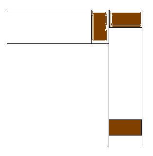

Ik heb sinds kort een vaste trap naar zolder. Ik wil hier omheen een muur bouwen met daarin een deur. Ik wil een houten rachelwerk maken met daartegen gipsplaten.
Ik ben begonnen met een balk tegen een wand te zetten en daaropvolgend
een balk op de vloer vastgezet. Nu moet ik de hoek om en weet niet zo goed hoe ik het beste een balk daar vast kan zetten aangezien er dus geen vaste wand zit. Ik heb een balk vastgezet met een hoekprofiel maar daar zit nogal wat speling op.
Iemand een idee?
Om de hoek ook gewoon een balkje zetten, en die twee schroef je aan elkaar vast. Geen hoekprofiel nodig en het zit goed vast.
