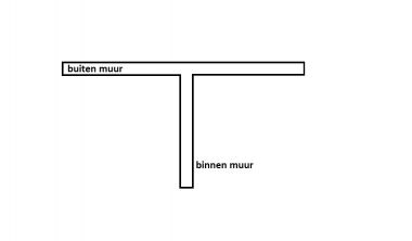

Hallo forumers,
ik zit even met een dilemma. ik heb halfsteens muren welke ik van binnenuit ga isoleren.
dat is mij ook allemaal heel duidelijk, alleen zit ik met de volgende situatie.
voor de buiten muren neem ik 10cm isolatie, maar hoe moet dat met de muur naar binnen toe? moet hier ook 10cm isolatie op, en dan aan beide kanten? hij moet geïsoleerd worden, anders heb ik daar een koudebrug.
alleen de vraag is even hoeveel of hoe te isoleren.
alvast bedankt.
Wgb
Best lastig. Wat zijn dat voor ruimtes links en rechts van die binnenmuur.
Scoupevo
Rechts de woonkamer en links de keuken.
de deur is eruit dus het is in verbinding met elkaar zeg maar.

Zoals je zelf al vermoed krijg je een koudebrug bij de aansluiting van de binnenmuur.
Ik zou het niet weten. Loskoppelen.
Wat nog van invloed is aan welke kant staat deze muur, zuiden gericht is het probleem wat minder als noord.

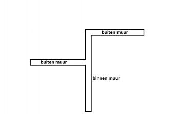

Ja precies, muur ziet er overigens niet zo uit als op eerste plaatje, maar zoals deze.
loskoppelen zou niet gaan want hij is mee gemetseld in de buitenmuur.
dan zit er niks anders op om deze muur gewoon rondom ook in te pakken lijkt mij.
rechterkant zou sowieso bij nader inziens moeten, want dat stukje buitenmuur moet dan door getrokken worden.
en dan de andere kant hetzelfde lijkt me, dacht dat er voor dit soort situaties misschien andere op;ossingen waren :)

Wgb
Als je dat stukje binnenmuur isoleert loop je de minste kans op een koudebrug.
Wanneer de binnenmuur rechts is geïsoleerd, want ik neem aan dat je deze recht of glad wil houden, wordt het probleem links van die muur groter omdat deze dan niet meer door de rechtse kant wordt verwarmd.
MvanV
Steen heeft een warmtecoefficiënt van ongeveer 0,2. Dat is 20 keer zo veel als glaswol. Als je met 10 cm glaswol isoleert is dat dus hetzelfe als 200 cm steen. Wat dus inhoudt dat je alleen de eerste 2 meter vanaf de buitenmuur hoeft te isoleren, daarnaa is het steen net zo isolerend.
