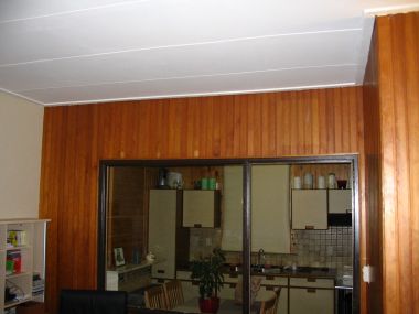

ik wil een muur eruit slopen kan dit .
hoe kan ik zien of dit een draagmuur is.
het is geen muur van steen volgen mij is het hardboard of zo want als ik er op klop dan klinkt het hol en bovendien zit midden in de muur glas .
is dit een draagmuur ????
groet h
Sanderzzp
Hak even een kleinstuk er uit, mocht je er direct er door heen gaan dan kan je het wel slopen. Het zou kunnen dat het gips platen zijn.
Wanneer er glas achter zit dan dit eerst vrijmaken en goed (laten) bekijken waar dat glas in zit.
Voor hetzelfde geld zit er een kozijn achter de platen in een dragende muur en dat kunt u niet zomaar slopen.
Rakker
Het glas is wel zichtbaar is niet is niet dicht gemaakt kan er gewoon door heen kijken van de keuken naar de kamer maar wilde er een geheel van maken .
En de muur is niet van steen en er staat boven op zolder ook geen muur recht boven op dat hij die muur moet dragen .
Dus is mijn vraag kan ik deze slopen of is het beter om hem te laten zitten.
De muur is ongeveer 10 mm dik .
Heb nu een kliene kamer daarom wilde ik die muur eruit hebben dan krijg ik meer ruimte.
groet homme

Plaats even een foto of tekening voor de duidelijkheid.
Rakker

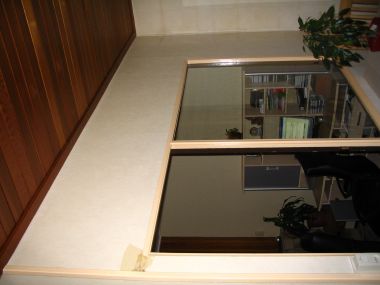

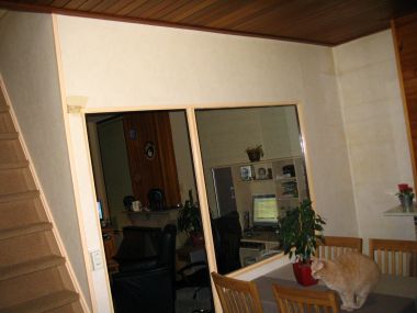

Hier zijn wat foto,s waar het hout tegen zit is de kamer kant en de andere de kant in de keuken .

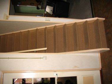

Misschien dat er iemand ook een oplossing heeft voor de trap naar boven zoals je ziet is die gewoon open wie heeeft daar een oplossing voor .
de trap steekt een beetje buiten de muur.

Het wandje op zich kan er zo uit, maar heeft u al bedacht wat u met de vloer en het plafond gaat doen?

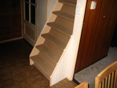

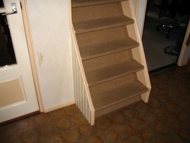

de trap is nu open ik wil hem graag dicht hebben maar hij steekt een stuk buiten de muur
ik plaats nogwat foto,s
Rakker
Hier zijn wat foto,s van de trap

Veel steiler kan die trap niet zo te zien. De vraag is dus of er boven ruimte is om de trap naar achteren te plaatsen.
Rakker
  • #20
Helaas is boven ook niet veel ruimte dus ik kan hem niet naar achter plaatsen
tenzij ik er boven ook een muur uitsloop en dat wil ik niet want het is boven allemaal netjes hoef voorlopig daar niks te verbouwen
alleen een paar nieuwe kozijnen
