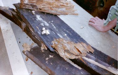

Kan je even foto plaatsen van onder de vloer waar de balken waren verrot, kan ook een vorm van zwam zijn
Door
Ik heb een tussenwoning zonder platdak. Het is geen rioollucht. Via de meterkast, die tegen de kamer aangebouwd is en in dezelfde kruipruimte uitkomt, ruik je het bijna niet. Zal een foto opzoeken. Op de rotte balk zaten inderdaad zwammen.
Henk253
Anders ook nu een foto maken onder de vloer zoals situatie nu
Door
Hierbij 2 van de gemaakte foto´s van de rotte balken.
De 2 lange balken over de breedte vd kamer zijn vernieuwd, plus de daarop haaks staande balk. Maar op welke nu de zwammen stonden weet ik niet meer.

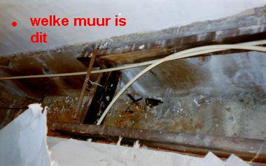

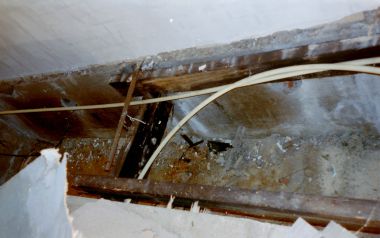

Lijkt heel veel op zwam
Henk253
je ziet een witte waas dit is ook zwam, maar welke muur is dit
Ook zie je een gat in de funderingaan de linkerkant
Door
Dit is de buitenmuur, die ook nieuw gezet is. Hij is al aangesmeerd vandaar die witte waas. Daar bovenop staat het nieuwe kunststof kozijn. Het gat links zat in de fundering en was bedoeld als ontluchting. Daar is een nieuwe pijp naar boven ingezet als nieuw ontluchtingskanaal naar buiten.
