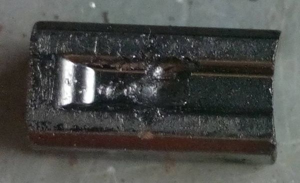

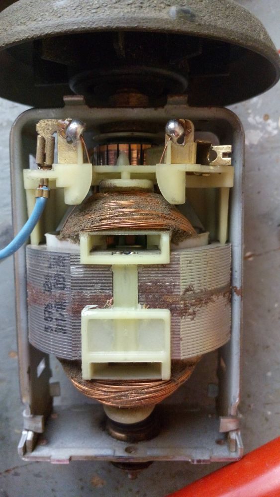

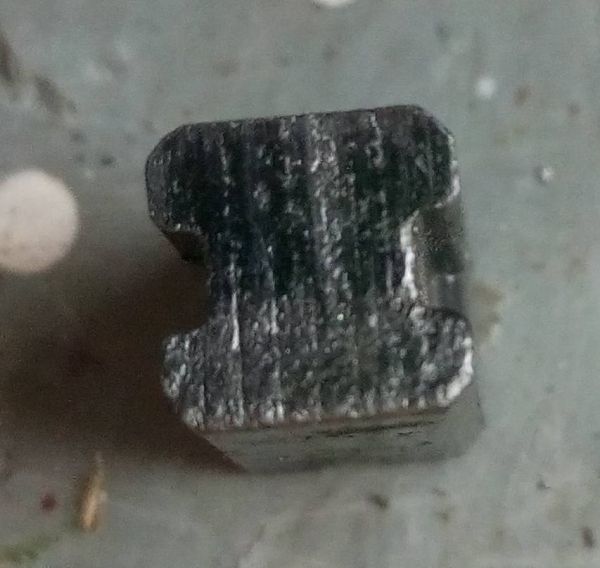

De elektrische Strimmer Wolfgarten RQ250 van mijn ouders heeft problemen. Hij komt niet goed meer op toeren en heeft daardoor weinig kracht. Ik heb hem open gemaakt. De koolborstels (±4x4mm) zijn nog niet op, maar ik zag wel ongelijke slijtage. Op de foto is het slecht te zien, je ziet wel wat kleurverschil. Heb de foto's met m'n telefoon gemaakt.
Iemand een idee of dit apparaat nog te redden is?
Kijk eens of er speling zit op de lagerbusjes, daar komen dit soort klachten meestal vandaan, de rotor gaat dan slingeren doordat de koolborstels geen goed contact maken met collector.
De lagerbusjes zijn niet los verkrijgbaar.
Hij draait wel soepel. Ik voel geen speling op de lagers. Overigens klinkt het wel een beetje als een resonantie (lagere toon dan normaal), maar dat kan ook komen doordat hij minder toeren maakt. Ik voel geen vibratie. Heb de motor ook in de bankschroef gezet om te testen.

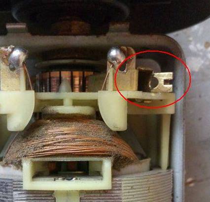

Het klepje van de koolborstels is trouwens niet echt gemaakt om te openen, na twee keer zie je al scheurtjes, dus de volgende keer breekt hij af :cry:
Zie je toevallig wat groen/blauwe vlammetjes bij de collector ?
Zo ja dan is de rotor kapot, weggooien is dan de enige optie.
De houders van de koolborstels zijn bij heel veel van die apparaten zo uitgevoerd, men mocht eens op het idee komen iets te repareren. :?
Er zijn inderdaad vonken te zien. De collector is waar de koolborstels tegen aan komen?
Het is duidelijk, we gaan deze afdanken. Jammer :(
Ja, dat is de collector, hij ziet er op de foto niet geweldig uit maar dat kon ook ontstaan door speling op de as.
Ik kan nog eens proberen om deze collector schoon te maken. Je weet maar nooit.
Bedankt voor je hulp.
Dit weekend het ding weer in elkaar gezet (kom niet zo vaak bij m'n ouders :)) Schoonmaken van de collector lukte niet echt goed. Hij vonkt inderdaad flink. Contactspray kon ik niet vinden. Het apparaat dus maar weer in elkaar gezet. Voor de tijd zijnde moeten ze het er maar even mee doen. Hij werkt in ieder geval nog enigszins.
