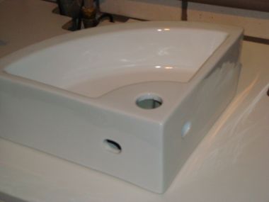

Bij de Gamma een complete hoekfonteinset gekocht (Plieger).
Op de doos staat dat er een handleiding in zit, maar helaas, ondanks de originele verpakking zit er geen in. Geen probleem voor de kraan en sifon, bij het fonteintje zelf (de "wasbak") begrijp ik het niet. Ik heb daar twee montagesets bij gekregen. En daar vraag ik me van af: welke van de onderstaande twee moet ik gebruiken en hoe (want een hoekbakje monteren is natuurlijk anders).

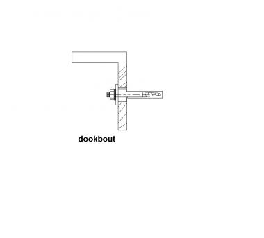

Ga even in kontact met bouwmarkt voor je montagehandleiding, Ik zou gewoon de onderste gebruiken dat zijn dook bouten
bevestiging gaten boren plug er in, dan de pennen er in draaien
even een schets:

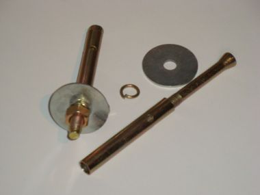

Henk, zeker ga ik naar de Gamma voor de handleiding. Maar ik ben gewoon nieuwsgierig waarvoor het eerste paar bouten dient. Met name omdat het eerste paar ook bij de fontein in de doos zaten (de andere lagen los in erbij in de verpakking).

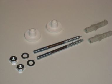

Eerste lijken wel hollewand pluggen oid. Pennen niet te ver uit de wand laten steken anders krijg je waarschijnlijk het bakje er nooit op.

De bovenste zijn een soort keilbouten, en voor bevestiging in een beton muur.
De onderste kun je in een stenen of gipsmuur gebruiken.
Gaten boren, 1 keilbout in het gat drukken, het fonteintje over de bout zetten en de 2e bout van binnenuit in het gat plaatsen en de zaak aandraaien.
Eerst de bouten monteren gaat zelden goed omdat u het fonteintje meestal niet over de bouten krijgt.

Inmiddels heb ik ook contact gehad met Plieger. Wat blijkt, de keilbouten (foto1) dienen niet gebruikt te worden. Zie hier:
Wel zit er bij de hoekfontein een wit doosje met bevestiging welke u niet dient te gebruiken. De los meegeleverde wastafeldraadstiften dienen gebruikt te worden om de fontein te bevestigen. Mijn excuses voor de verwarring welke ontstaat door het leveren van het witte doosje in de verpakking. In de toekomst wordt dit doosje ook uit de verpakking weggelaten.
