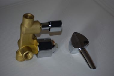

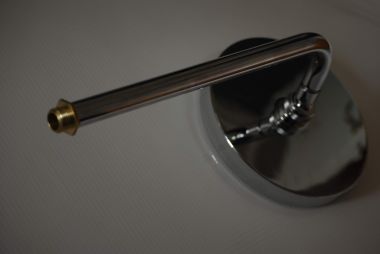

De eerste afbeelding is de douchekop met aan het eind schroefdraad daar zel wel een bodemplaatje op geschroefd moeten worden en dan in de onderkant een koperen leiding gesoldeerd.
De tweede afbeelding is de inbouwkraan met aan de bovenkant weer schroefdraad6 en aan de zijkant idem voor een koperen leding naar de plek waar de handdouche ingebouwd zit.

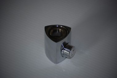

De derde afbeelding is volgend mij een knop die je op de muur draait dus daar moet ook een of andere draad achter. Het uitstekende gedeelte daar komt de doucheslang aan.

De schroefdraden lijken mij 3/8 toe, dit is een standaard in de handel verkrijgbare maat, je zult de diverse appendages zelf met leidingen moeten verbinden. Hoeveel schroefdraad aansluitingen zitten er op de middelste foto? Ik zie er drie maar zit er aan de achter zijde ook nog een? Dat moet haast wel anders zou ik niet weten hoe de omstel inrichting zou werken.
Als dit zo is dan uitzoeken welke voor warm en koud zijn, en welke twee voor gemengd water zijn, staat dit niet in de beschrijving? En dan nog kijken welke poort voor boven en onder is ivm de stand van de omstelknop.
Een en ander met puntstukken en muurplaten aan de appendages verbinden, neem daarvoor puntstukken 12 x 3/8". 12mm is veel compacter te maken dan 15mm.
