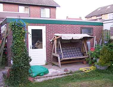

De garage is 6m breed, pilaren tov de garage(gemetseld) staan 4.40m uit elkaar. Breedte incl pilaar is 5.03) Ruimte tussen pilaar en garage is 2 m.
Dakoppervlakte wordt ongeveer 12m2. Wat zou de afmeting van een houten balk moeten zijn om met die overspanning de boel te kunnen dragen zonder tussensteun? En kan ik deze dan beter tussen de pilaren hangen of er op leggen?

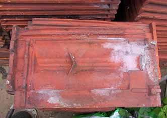

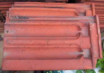

Afbeeldingen van de dakpan.
Dat zijn mulden pannen, deze sluiten goed aan, met 25 graden moeten die goed afdichten, de mosgroei is alleen van toepassing in de schaduw en is gemakkelijk te verwijderen.

Dat is jammer, nu kom ik ruim boven het dak van de garage uit en moet ik dus iets verzinnen omboven de garage uit te komen met dat dak. Iemand een idee hoe ik dat het beste kan aanpakken?
Het liefst een oplossing met hout, geen ijzer/staal constructie. Ik dacht zelf 3 houten steunplilaren langs de garage omhoog maar dat lijkt mij niet zo mooi.
