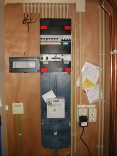

Hallo allemaal,
Zojuist mijn nieuwe huis opgeleverd gekregen, en hierin zit onderstaande meterkast. Nu kom ik uit een huis met 4 groepen zonder aardlekschakelaar, dus je zult begrijpen dat niet alles voor zich spreekt. Ik kan het voor een groot volgen, maar toch enkele vraagjes.
Er zijn 2 aardlekschakelaars voor de 'gele' groepen 1-7. Betekent dat dat de ene aardlekschakelaar groepen 1-4 beveiligt en de andere 5-7? Of is dat willekeurig verdeeld?
Wat zit er tussen de 'gele' aardlekschakelaars en de 'blauwe' aarlekschakelaars?
Wat is die kast aan de linkerkant (Holtec?) waar de deurbel op zit aangesloten? Is dat ook een aparte groep?
Bij cijfer 3 in de bovenste overzichtsfoto zit ook weer een schakelaar. Waar dient die nou voor?
Ik hoop dat jullie wat nuttige info hebben!
Dank en groet, Ralph

Beste Ralph,
Je groepenkast bestaat uit de volgende onderdelen:
2 stuks 230 volt 1 fase aardlekschakelaars met daar achter 7 lichtgroepen
1 stuks 400 volt 3 fase aardlekschakelaar met daar achter 1 230 volt kookgroep.
Tussen de aardlekschakelaars zit een 4 polige hoofdschakelaar.
Onder op je foto bij nr 3 zie je de hoofdzekering, tegenwoordig wordt dat zo uitgevoerd.
Ik zie dat je 1 automaat heb zitten dus je hebt geen 3 fase aansluiting.
Wat ik dan overgens erg slordig vind is dat de installateur gekozen heeft voor een 3 fase hoofdschakelaar en een 3 fase aardlek voor je kookgroep.
Als hij de juiste onderdelen had toegepast had de beltrafo er nog handig bij gekunnen en had je een beter overzicht gehad.
Het is allemaal wel volgens de normen maar het verdient geen schoonheidsprijs.
Groeten,
Eric

Beste Eric,
Op de kookgroep zit een heteluchtoven en een keramische kookplaat (moet nog worden aangesloten). Geeft de manier waarop e.e.a. nu is aangesloten, nog problemen voor toekomstige uitbreidingen aan de kookgroep. Stel ik wil een inductieplaats of een andere oven oid?
Ik heb nog even op de offerte van de elektroman gekeken, en daar staat:
- aansluitpunt kooktoestel/oven wijzigen naar 380V
- uitbreiden meterkast naar 3 fase
Verder vond ik het ook raar dat er een apart kastje voor de beltrafo is geplaats, maar goed, ik ben geen expert.
Vind je overiges dat we de installateur kunnen/mogen/moeten vragen om eea anders op te zetten, of kunnen we het hierbij laten?
Met vr gr,
Ralph

Beste Ralph,
Je groepenkast is voorbereid op 3 fasen 380 volt met de hoofdschakelaar en 3 fase aardlekschakelaar.
Als je bij je energieleverancier 3 fase aanvraagt zitten je lichtgroepen maar over 2 fase verdeelt via je 1 fase aardlekschakelaars en dit vindt ik geen gelijkmatige belasting.
Als de installateur zegt dat je kast geschikt is voor 3 fase heeft hij wel gelijk maar dan niet gelijkmatig belast.
Ik ken de achtergrond verder niet en weet niet wat er in de offerte staat dus lijkt het mij ook niet correct de installateur hier af te kraken.

R.J
Zojuist is de installateur van Nuon geweest en die heeft een 3 fase aansluiting gerealiseerd. Er zijn wat zaken aangepast in de meterkast. Hier wat foto's
Kan een expert even naar deze foto's kijken en bevestigen dat dit nu een mooie 3 fase meterkast is, of dat er nog wensen zijn?

Kees
't Ziet er netjes uit, behalve dan alle losse draden...
En wat heel belangrijk is: nu kun je in elk geval koken.
Volgens de oude foto's kon dat niet!
Waarom niet? Schakelaars stonden uit! :mrgreen:

Handig trouwens wat extra stopcontacten in de kast zelf (je komt er zo te zien al tekort).
Ziet er verder goed uit voor zover ik dat van de foto af kan leiden.
Ga ik vanavond aan werken, ze hebben namelijk meteen even geholpen met het doortrekken van kabels naar boven. Ga ik straks netjes wegwerken.

:mrgreen: Vanavond deed de oven het in ieder geval prima voor de pizza. Over de oven gesproken, die kan op 2 fasen of 3 fasen worden ingesteld met bruggetjes bij de aansluitpunten. Daar kan ik niet meer bij nu zonder de oven uit te bouwen. Kan ik even testen of hij ook echt op 3 fasen is aangesloten door gewoon alles vol open te zetten (bakplaat en oven), dat is namelijk 9200 Watt?
Kun je van de buitenkant nu ook zien of de lichtgroepen nu netjes zijn verdeeld over 3 fasen, of moet de kast daarvoor open?
Gr, Ralph

Ziet er goed uit Ralph. Zover aan de buitenkant te zien is het goed verdeeld.
Zelf vind ik die kast met alleen de beltrafo er in jammer. Die had ook in een kleiner kastje kunnen zitten. Technisch valt er denk ik niets op aan te merken.
Ronald42
Zo netjes is het nu ook weer niet omdat de 230V gebruikersgroepen slechts over 2 fase verdeeld kunnen zijn. Wellicht staan ze zelfs op 1 fase maar dat kun je alleen zien met de kast open.
Het mooiste zou zijn 3 aardleks elk op een fase en dan de groepen verdelen.

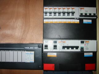

Dat is nog niet zeker Ronald. Als je n.l. goed kijkt naar de foto zie je rechts van de hoofdschakelaar een 3-fasen aardlekschakelaar zitten. Hier kunnen ook lichtgroepen op zijn aangesloten.
Om dit te kunnen zien moet je (en dat is dan meteen een antwoord op de vraag van Ralph) de kast openen.

Inderdaad, duidelijk te zien, de 230 V gebruikersgroepen zitten verdeeld over twee groepen!
Vanaf de hoofdschakelaar gaan 3 fasen naar de aardlekschakelaar voor de kookgroep, vandaar door naar de schakelaar voor de groepsschakelaar voor de kookgroep.
Vanaf de hoofdschakelaar gaan twee (slechts dus...) fasen naar de twee aardlekschakelaars voor de gebruikersgroepen, vandaar is het verdeeld (hoe is niet te zien) over de groepsschakelaars.
Uit een andere discussie heb ik begrepen, dat de 2 enkelfasige aardlekschakelaars vervangen zouden mogen worden door een driefasige, en dan zou je het wél kunnen verdelen over de drie fasen, zonder ruimteprobleem in de kast.
Is alleen een vrij kostbare investering, tenzij de installateur de 2 enkelfasige aardlekschakelaars "terugneemt"!
Gerrit
Daar moet ik Ronald gelijk geven: zover ik het op de foto kan zien is de 3-fasen aardlek alleen gebruikt voor de 3-fasen automaat en is het licht verdeeld over 2 fasen.
Dat neemt niet weg dat dit over het algemeen prima funktioneert.
3x 1 fase aardlek lijkt me niet echt te passen zo te zien in de kast...

Even voor de duidelijkheid: Die aardlekschakelaars vervangen door 4-polige is dan een persoonlijke wens en geen wanprestatie van de installateur.
Deze heeft zich volledig (wat de meterkast betreft) gehouden aan de voorschriften en zoals gezegd: dit werkt gewoonlijk probleemloos.
Ik bedoelde ook niet dat hij ze terug zou moeten nemen, maar dat misschien wil doen omdat ze er net in zitten.
Voordeel van verdeling over drie fasen is dat je wat makkelijker (zware) apparatuur tegelijkertijd aan kunt zetten, zonder dat de hoofdzekering er uit gaat.
Maar met die nieuwe hoofdzekeringen, die je blijkbaar zelf weer aan kunt zetten, is dat eruit gaan van de hoofdzekering lang niet zo vervelend (en kostbaar) als bij de ouderwetse manier met hoofdzekering achter verzegeling...
