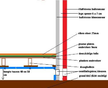

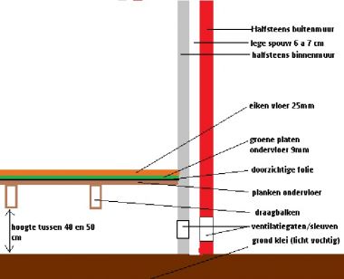

Hier even een snelle tekening ter verduidelijking van de huidige situatie
Wgb
Zo zou ik het doen. XPS isolatie met sponning haaks over de balken. Klampjes onder de balken om de platen gemakkelijk te kunnen bevestigen deze zullen niet het stramien van de balken hebben. XPS van 100 tot 150 dik dan zit je ruim aan de norm. De platen zet je aan de hoeken zo'n 15 tot 20 cm van de rand af vast met schroeven en volgring.

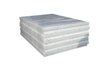

Is dit dus wat ik moet hebben? dit is 83mm dik. EPS
Willem.S
Specialist Hout/Bouw
Dit is een spouwplaat, en is enigszins vocht-ongevoelig.
EPS is meer dampdoorlatend dan XPS inderdaad, maar heb je al nagedacht hoe je deze harde plaat onder de vloer krijgt? Is het kruipluik groot genoeg?
Denk er anders over na om schelpen of EPS-chips eronder te laten spuiten.....
