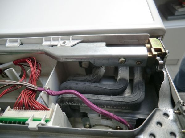

Allen,
Ben er nog niet...
Het achterpaneel is niet te verwijderen; dit wordt een zijpaneel.
Eerst bovenop het kunststof deksel verwijderd zodat je de electronica ziet en de zeepbak slangen. Zie foto.
Ik mis volgens mij een 4e slang, zie tuit waar deze aan vast moet.
Even lange halen snel thuis: kan ik de fietspomp op de waterafvoerslang zetten en dan iets bereiken?

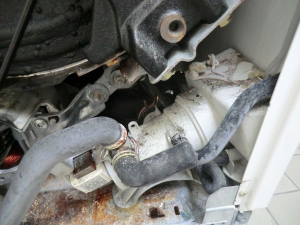

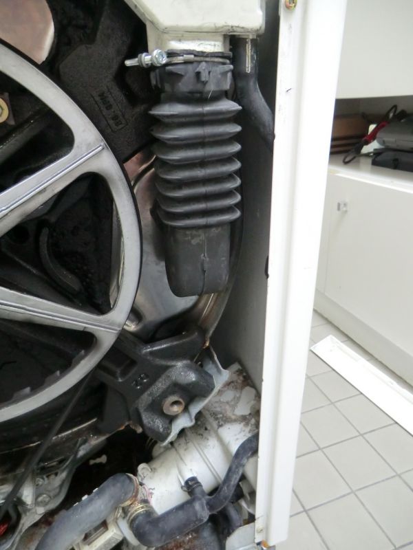

Rhazejager
Zit weer in elkaar, ontluchtingsslangetje was niets mee aan de hand.
Heb ik los gehad op de pomp (water!) en doorgeblazen.
Ten tweede heb ik naar de spoel en de contacten van de pomp gekeken. Zag er niet vertrouwingwekkend uit. Wie weet was het een slecht contact.
Zie foto's.
Verder is het een ravage binnenin. Compleet verroest.
We gaan een nieuwe kopen.
